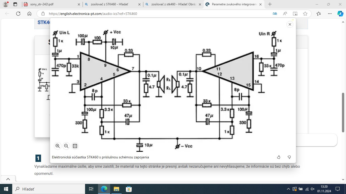

Zdravím Vás! Znamemu sa pokazil tento receiver. Problém je na repro resp.sluchatkovom výstupe. Už od malej hlasitosti začne zvuk skreslovat.
Na TAPE OUT je zvuk v poriadku. Tak som sa zameral na obvod konc.zosilovača.( je tam STK460). Pri kontrole napajacieho napetia som nameral zlú hodnotu na pine č.8. Predpísaných 29V ...nameraných 1.8V. Na pine č.9 je predpísaných 30V OK. Rezistor medzi pinmi 8-9 má hodnotu 100ohm. Po zapnutí sa začne hriat. CCa 50st. Môže táto odchýlka na jednej polovici IO spôsobit skreslovanie na obidvoch výst.kanáloch???
Vdaka za reakcie a odpovede!

Samozřejmě, že to v pořádku není, na pinu 8 je zkrat.
Když budeš mít kliku, bude zkratovaný jen elektrolyt 100µ blokující pin 8 na kostru, když kliku mít nebudeš, je zkrat v integráči a je to na výměnu.

8 a 9 su napajacie piny pre cely IO.

Keby bol odpaleny, tak ho jednoducho nahradis za STK463 alebo STK465. Kupit sa daju.

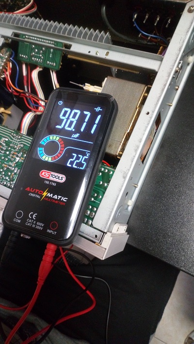

Tak som skontroloval ten blokovací kond. Myslím,že kapacita OK. Zvod nemá..

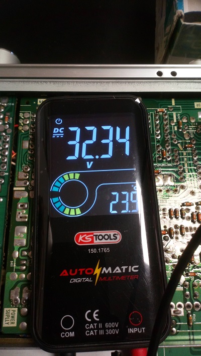

Ale tie napajacie napetia sú ozaj trvalo na hranici IO.Podla schemy je napajanie IO 30V. Fyzicky je tam 32V. Myslím,že za to môže zmena napetia v sieti 220V na 240V. Takže začnem pátrat po STK463 alebo 465.

Jasné ,že som Vás uviedol do omylu. Tú hodnotu som uviedol zo servisného manuálu,pretože na schéme ,ktorú som priložil nie je hodnota rezistoru na danej pozici. Pred výmenou IO som skontroloval len kondenzator,ktorý je na výstupe z daného rezistoru. Nemohol ten rezistor odíst kôli skratovanému vstupu č.8 na pôvodnom IO STK 460???

Zbytečné, řekl bych: pin 8 je napájení budičů koncových stupňů a odběr na něm je v dolních desítkách mA, kdo ví, jestli ne v té první.
Na to, aby ten odpor shořel, by pin 8 musel žrát nějakých 100 mA a víc.
Takže zkrat ve švábu, tipuji mezi piny 8 a 5. Může být i v zapojení vstupu, ale vnitřní diody to odnést nemusely, tak bys je tam měl naměřit dvě v sérii mezi pinem 8 a 3.

Medzi pinom 8 a 5 je skrat a medzi pinom 8 a 3 je pri diodovom teste na meraku hodnota 2,2V.
