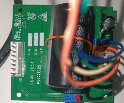

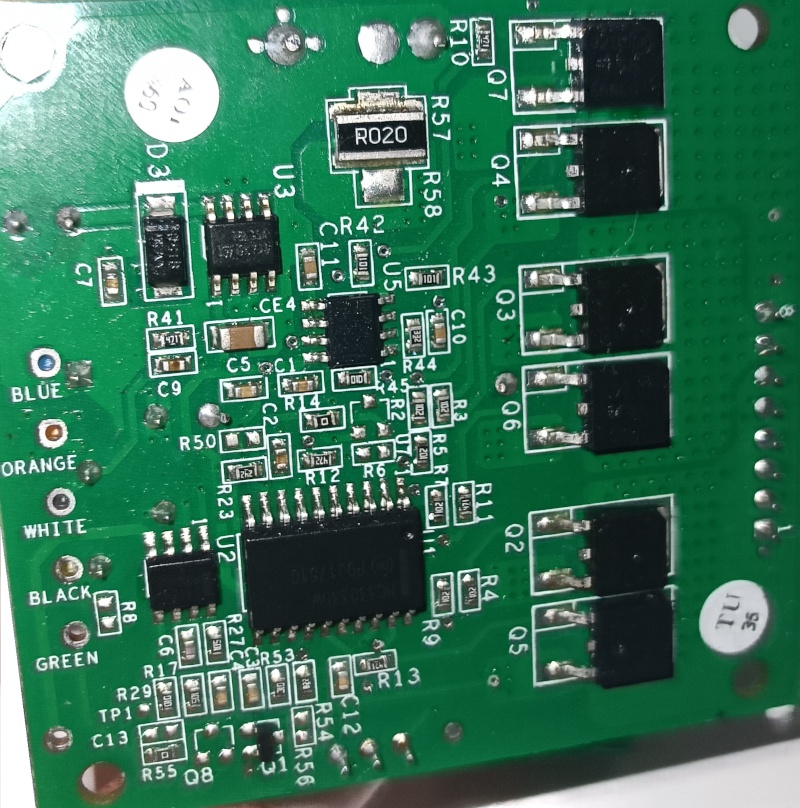

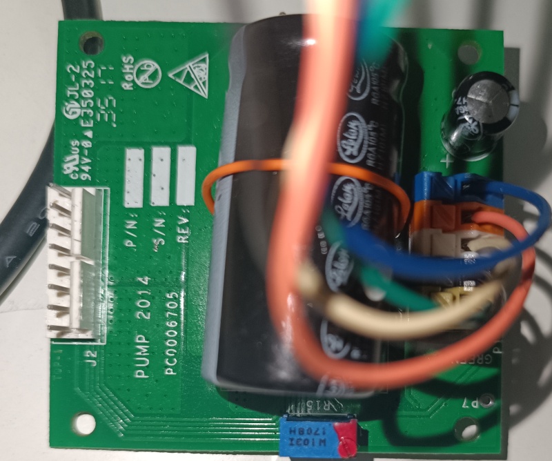

pokazil se mi bazénový vysavač ROBOT GALEON FL. Po rozebrání jsem změřil na plošňáku tranzistory (povědomé pouzdro a označení Q2-7) a jedna dvojice je zjevně proražená, prorože narozdíl od dalších 2 sousedních dvojic lze propípnout multimetrem napříč vývody (měřeno s modelem UT61E+). Rád bych je vyměnil, ale u té jedné součástky se vůbec nemůžu dobrat nějakých informací a ten popis šel i velmi těžko přečíst. Musel jsem použít hodinářskou lupu a dobře si to nasvítit.
Zjevně poškozené součástky mají označení:
Q5: J29 58 65NLG (možná C)
Q2: 0409 BA7R18 - oprava 0409 BA7R1B (po odpájení horkým vzduchem se zjasnil nápis na povrchnu součástky)
(Velký kondenzátor je 50V 4300uF)
Než ty tranzistory vypájím z plošňáku, nevěděl byste někdo, co je to zač?
Přikládám foto plošňáku. Vysavač nevysává. Mám k němu originální zdroj na pokusy a výměnou chci zjistit, jestli je příčina v těch tranzistorech, nebo je to jen následek a odpálí se znovu.
Předem díky za rady.
K.
Domníval jsem se, že ty tranzistory nebudou stejný a tipoval jsem, že jeden bude N a druhej P, tak bych to mohl snad nějak vylučovací metodou pořídit.

Nemocnej pár jsou oba již plnohodnotné celovodiče.
Zdravej pár zdá se funguje dle očekávání
vývody bych tipoval standardně 1Gate 2Drain(chladič/zadní plocha) 3Source
Multimetr jsem nastavil do režimu testování diod (testovací napětí bude pár jednotek V)
Q2: 0409 BA7R1B - mezi vývody 2 a 3 je vypnutej dokud nepřivedu to testovací napětí sondou + na 1 Gate a - na 3Source, pak je mezi 2 a 3 zkrat. Když obrátím polaritu a na 1 Gate dám sondu - a na 3 Source dám sondu +, je zavřenej.
Q5: J29 58 65NLG - Když na chvíli připojím sondy + na 1G a - na 3S, je zavřenej (mezi 2D a 3S je nulová vodivost). Když polaritu mezi G a S obrátím, tak je otevřenej.
Q2 je podle toho testu N-FET a Q5 je P-FET. Objednal jsem snad odpovídající náhradu a uvidím, co to udělá, až to vyměním. Vyměním rovnou všechny tranzistory, ať mají všechny stejné vlastnosti.
