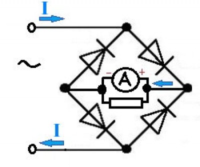

PavelFF
Příspěvky: 5328
#20 Příspěvek od PavelFF »
Je to ampérmetr a nemá důvod ukazovat špatně. Proud se nikam neztratí.
Projde diodami můstku stejně jako ústrojím. Stupnice je lineární, systém měří střední hodnotu a ukazuje efektivní, pokud je proud sinusový. Jediná nevýhoda je relativně velký úbytek napětí. Jsou aplikace, kde to nemusí příliš vadit.
Výjimečně souhlasím s p32.

martinkopp píše:Dozvíme se teda už konečně jak to meří?
Z hlavy si to už nepamatuji, jsem ted' bohužel hospitalizován. Vím jen to, že jsem měnil bočník, aby měl rozsah ampérmetru 100 mA, změřil proud multimetrem, měnil proud na spotřebiči a pak porovnával na obou, a byly tam při zvýšení proudů rozdíly. Při nastavení do 25 mA byly hodnoty stejné.

Metra Blansko už taky nenabízí typy FP. Všechny střídavé této řady jsou MP s usměrňovačem (MuP, úbytek kolem 1 V). Feromagnetické (elektromagnetické) dodávají pouze rozvaděčové Fa - Fb.
