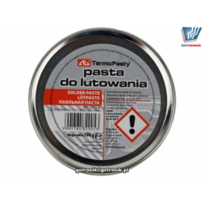

Na "hrubú robotu" hlavne keď musím použiť bezolovo tak použijem nejakú polskú Pastu do lutowania - AGT-038 (tiež RMA) - neľutujem :lol:

K tej "lutowacej" paste - čím by sa dala dlhodobe rozriediť? Potreboval by som to najmä pri 2,5mm lanku .. Skúšal som "zohrievačku", ale keď do nej strčím studené lanko, tak zbytočne veľa naberie. Na plnom drôte je to v pohode... Lieh/IPA ostane plávať na povrchu, techn. benzín za chvíľu vyprchá a spraví sa na povrchu tuhšía kožka, ako na mlieku (Česky škraloup??) 8-)
Mám jej ešte 2 a 1/2 krabičky.. ľúto mi je nevyužiť a zahodiť...

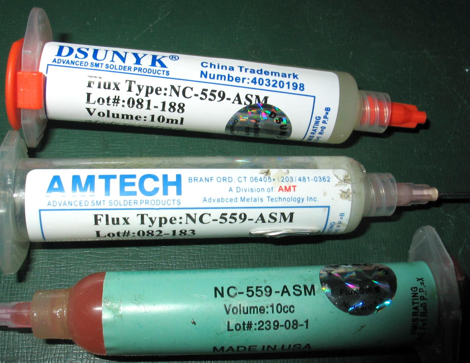

Falosny cinsky Amtech sa minul, tak som objednal lacnejsi variant "DSUNYK". Vyzera a smrdi rovnako ako ten posledny falosny Amtech. Predajca mal aj "original", rozdiel je asi len v etikete.
Na fotke: DSUNYK, novsi falosny Amtech, starsi falosny Amtech. Ten starsi je iny - farba aj smrad. Funguje asi rovnako.
