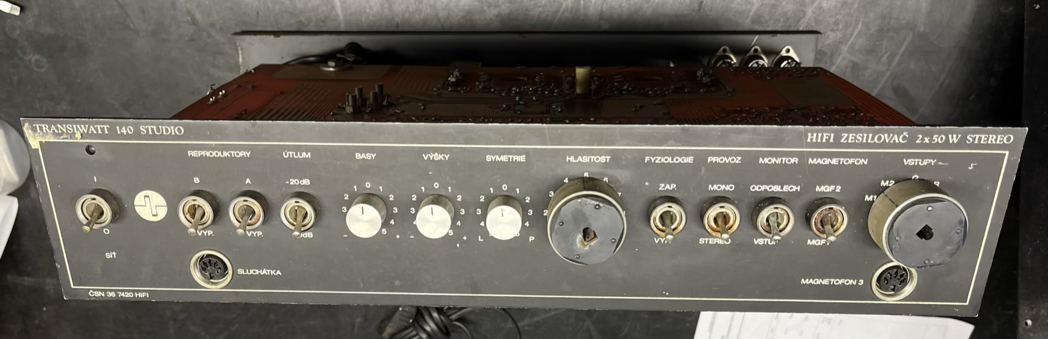

Válec, průměr 23,8mm, celková výška 17,7mm.
Otvor podle hřídelky, u mě má jeden průměr 6mm a druhý 4mm, hloubka 14mm.
Na spodní straně straně je válcový výstupek průměr 10mm, výška 0,4mm (podobně jako jako na malých knoflících), asi aby se snížilo riziko, že bude drhnout o panel.
Čelní panel jsme probírali ve vláknu
t=102119.
Ten tvůj je v celkem dobrém stavu, na to že to tiskli barvou, která se ve vodě rozpouští. Nechal bych ho tak.
