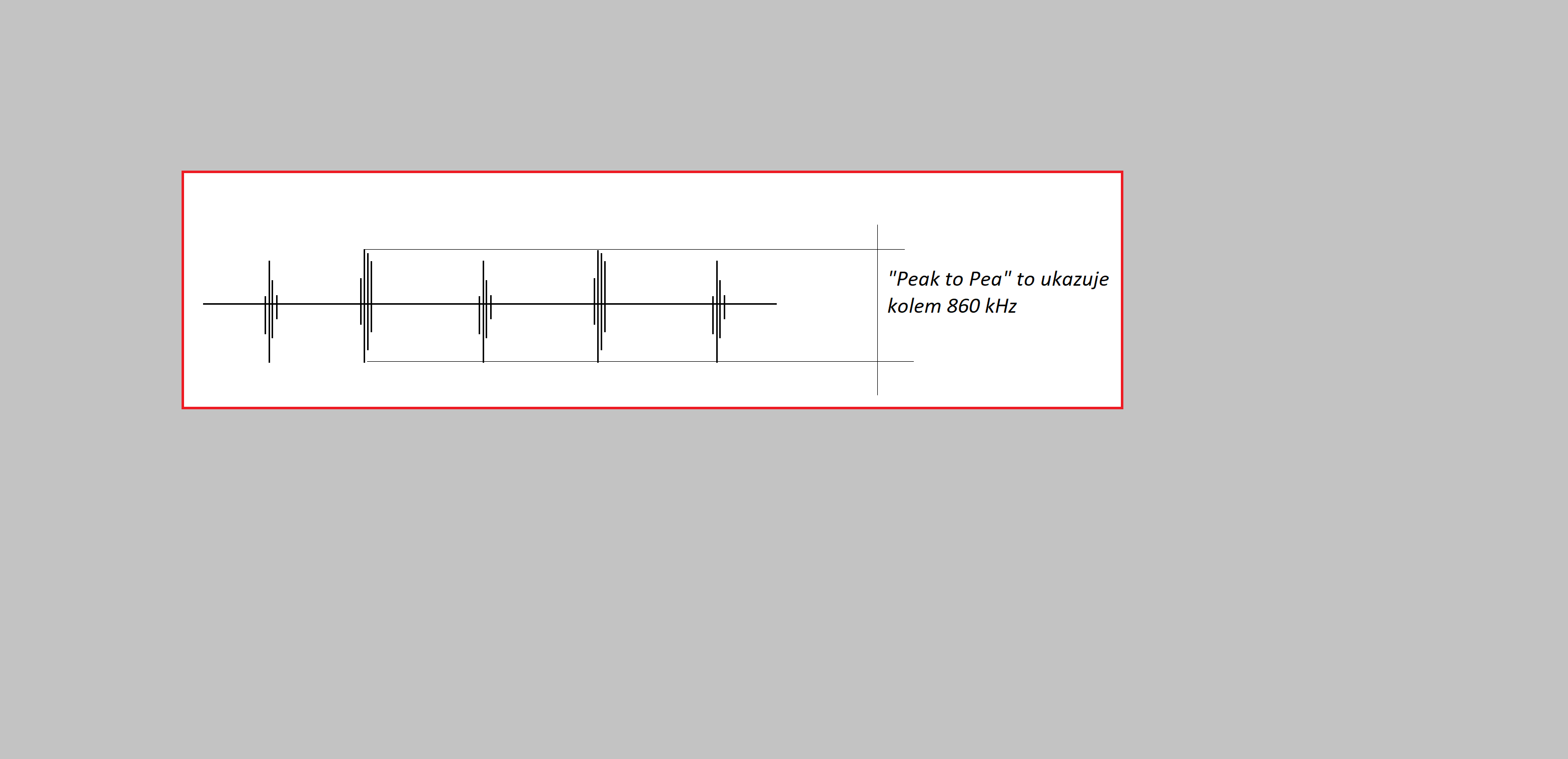

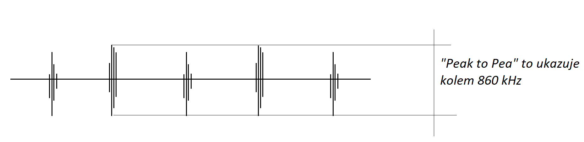

JirkaZ: tak jsem zkusil odpory 480k, pak 150k, pak 15k... a na obrazovce nic, generátor nastavený na 455 kHz. Postupoval jsem takto :
Když zkusím samotný generátor, tak je na obrazovce krásná sinusoida 455 kHz.
Když připojím trafo (pro 1.test žluté, ale to je snad jedno)tak, že spojím krajní vývod primáru a protější nohu sekundáru se zemí generátoru a sondy, sondu osciloskopu připevním na druhou nohu sekundáru a generátor přes shora uvedené odpory k odbočce primáru, tak se neděje zhola nic.
Edit: když jsem to zkusil na černém trafu a trochu si s tím víc pohrál, dostal jsem tento obrazec (viz. připojená kresba- můj telefon si s PC moc nerozumí). Kurzory v ose "y" ukazují něco kolem 860 kHz, generátor pořád nastavený na 455 kHz.
to, co je šedé, je na obrázku naprosto zbytečné, jen si zasíráš prostor pro přílohy.
a takto to může vypadat oříznuté

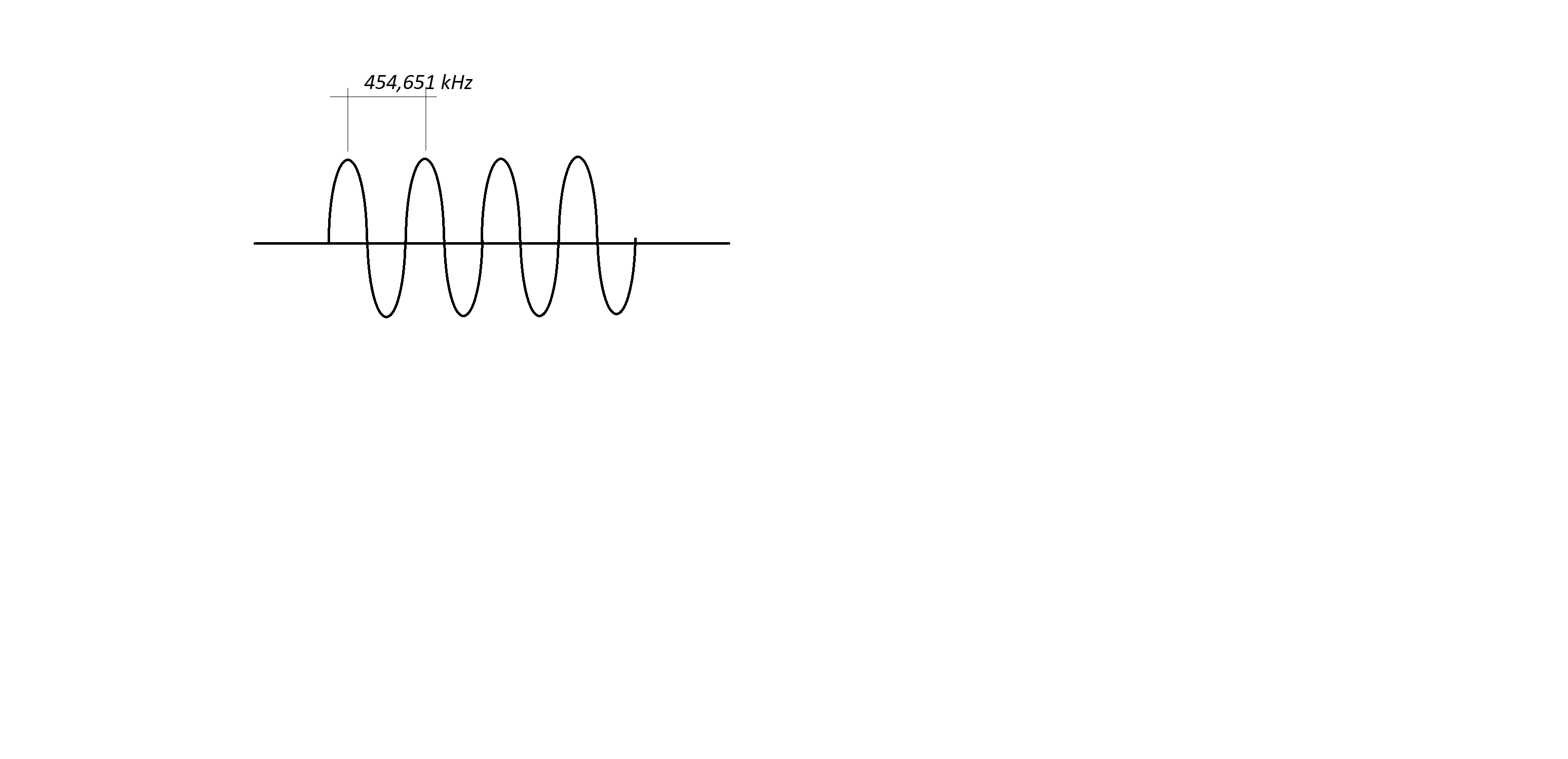

#20 Příspěvek od JanK3 »
Aha, tak to si nesmím plést osu "y" s osou "x" , na ose "x" mám s černým trafem a generátorem na nastaveným na 455 kHz krásných 454,651 kHz (po půlhodině snahy připojit svůj Nokia s Windows 8 k počítači to radši zase nakreslím - viz přiložený obrázek). Ještě jsem nezkoušel prolaďovat generátor, protože to celé držím v v obou rukách, musím vymyslet nějaké upevnění pomocí konektorů.

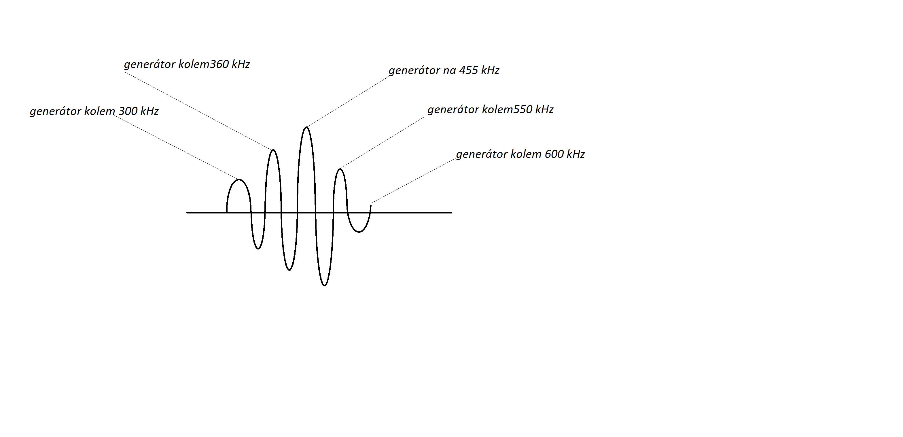

#21 Příspěvek od JanK3 »
Tak když jsem to konečně chytil konektory a začal prolaďovat generátor, tak se dělo přesně toto: okolo 455 kHz byla amplituda výrazně maximální, s postupným snižováním a nebo taky zvyšováním frekvence amplituda signálu výrazně klesala - opět přikládám malůvku. Odpor použitý pro připojení odbočky 10k. Použité trafo Toko 7 x 7 mm černé, označení LLC 5338, 455 kHz.
JirkaZ
Příspěvky: 3650
#22 Příspěvek od JirkaZ »
No vidíš, ten poslední příspěvek dává smysl.
Kdybys generátor ještě připojil přes větší odpor, jak píšu výše (oněch cca 250k, aby ses přiblížil Zo pinu 15 A244D), tak můžeš prohazovat konce primáru a přesněji si namodeluješ rozdíly ve výsledné jakosti LC obvodu a tím i odpovídající selektivitě.
Ale to je jen pro úplnost, lepší to bude zkoušet ve funkčním přijímači.
