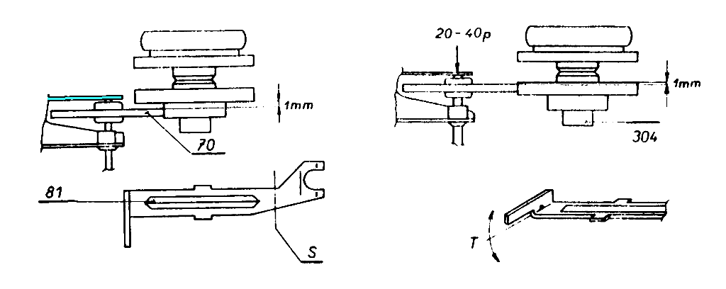

Když chceš vyndat mezikolo řazení rychlostí, tak vypni stroj a:
- odjisti (žlutou) zajišťovací planžetu a vyndej levý unášeč 56 (případně i podtalíř)
- mezikolo pak jde v raménku 89 vyklopit doleva směrem k ose unašeče
- odmontuj plochou přítlačnou pružinu (azurovou) na mezikole
- a mezikolo 90 sejmi s osy.
Obvykle kvůli tomu nemusíš ani vyndávat stupňovitou předlohu řazení (82, 83) rychlostí, ani rozebírat levou brzdu (68, 69), na to stačí přeřadit na čtyřku rychlost a na vyndání mezikola je dost místa.
(24.03 KiB) Staženo 35 x

Zkusím na to ještě jednou kouknout, ale když jsem se o to pokoušel, takto snadno to nešlo. Unašeč i to péro jsem dal pryč, ale vytáhnout to kolo nahoru nešlo - má jít i s osou nebo bez?
Po nějakém čase jsem rezignoval, a byl jsem rád, když se mi podažilo zpět poskládat volič rychlostí a všechna ty táhla a pružinky. Tak jsem ho spolu se setrvačníkem alespoň trochu vzal šmirglem a nepatrně ten hluk zeslábl.
Příspěvky: 21229
#14 Příspěvek od Hill »
To kolo má na vršku jen bouli, kterou se opírá o to ploché pero, jinak sedí na vrchu hřídelky, která se nevyndává.
Ten boční pohled je v servisním manuálu k B400, takže má jiné číslování pozic, ale mezikolo, které se nasazuje shora na konec čepu a pak přiklopí modrým plochým perem, má stále číslo dílu 2PF 423 08.
