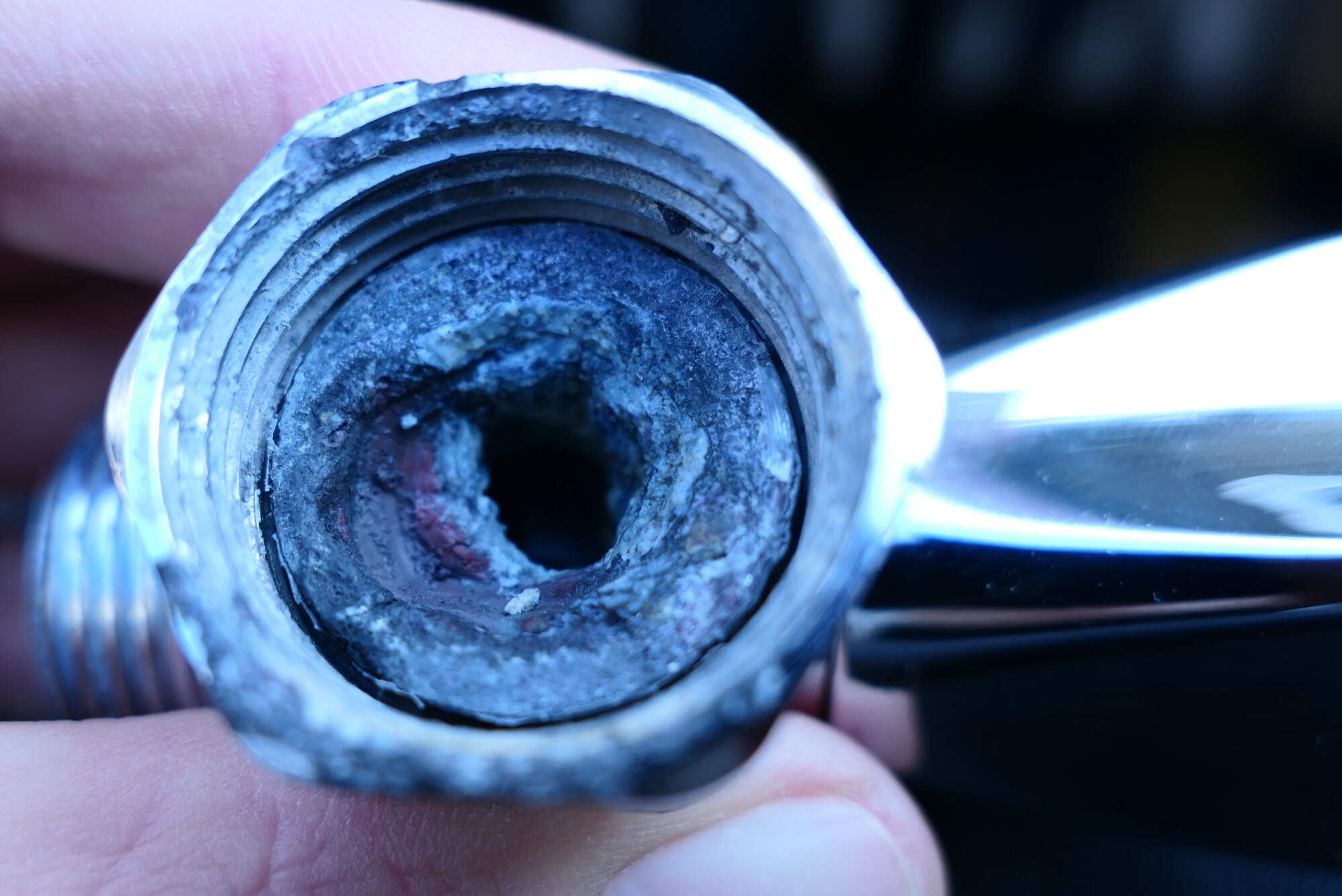

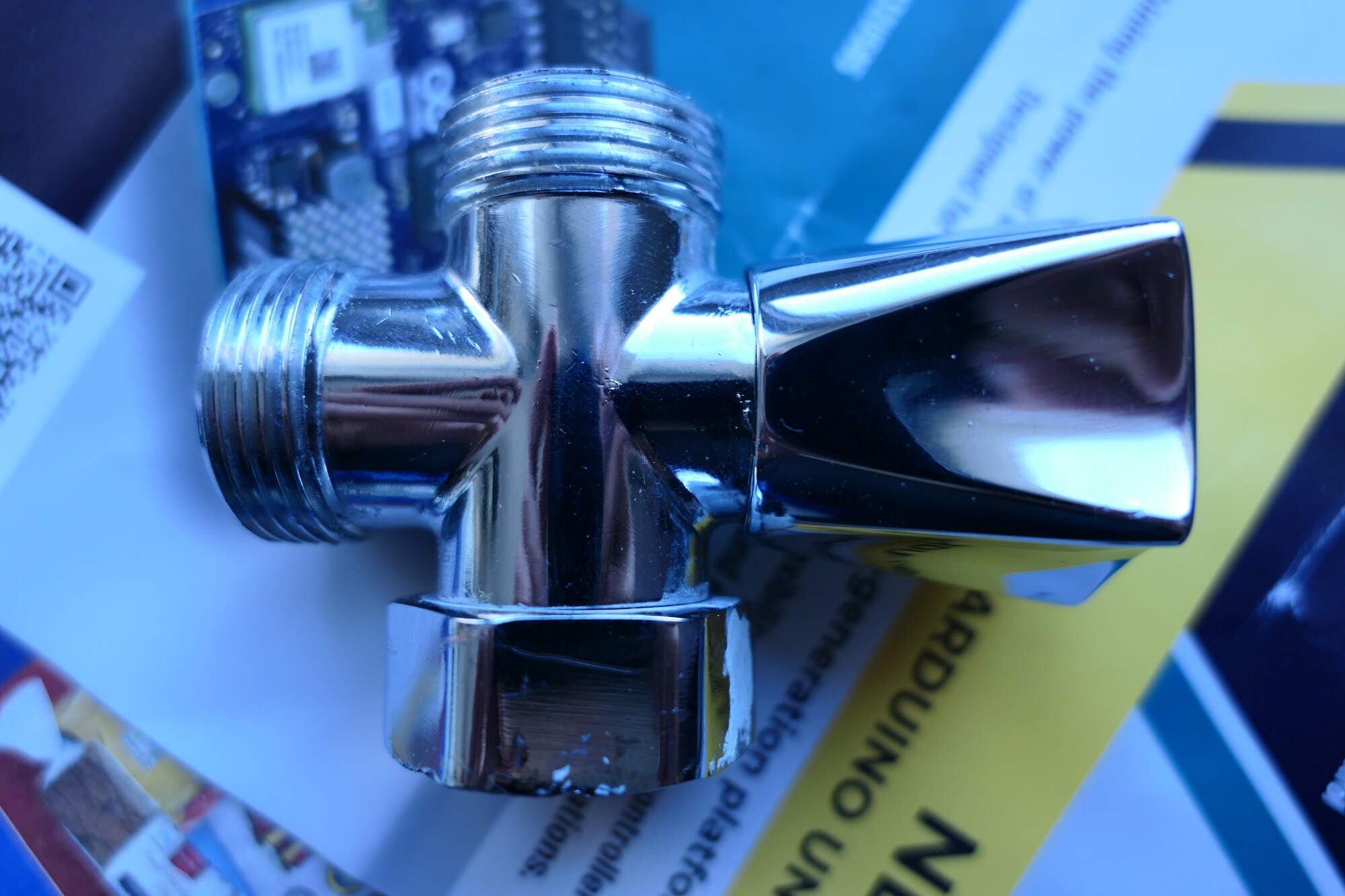

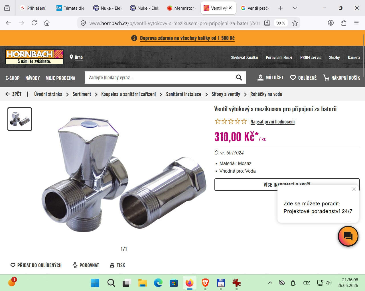

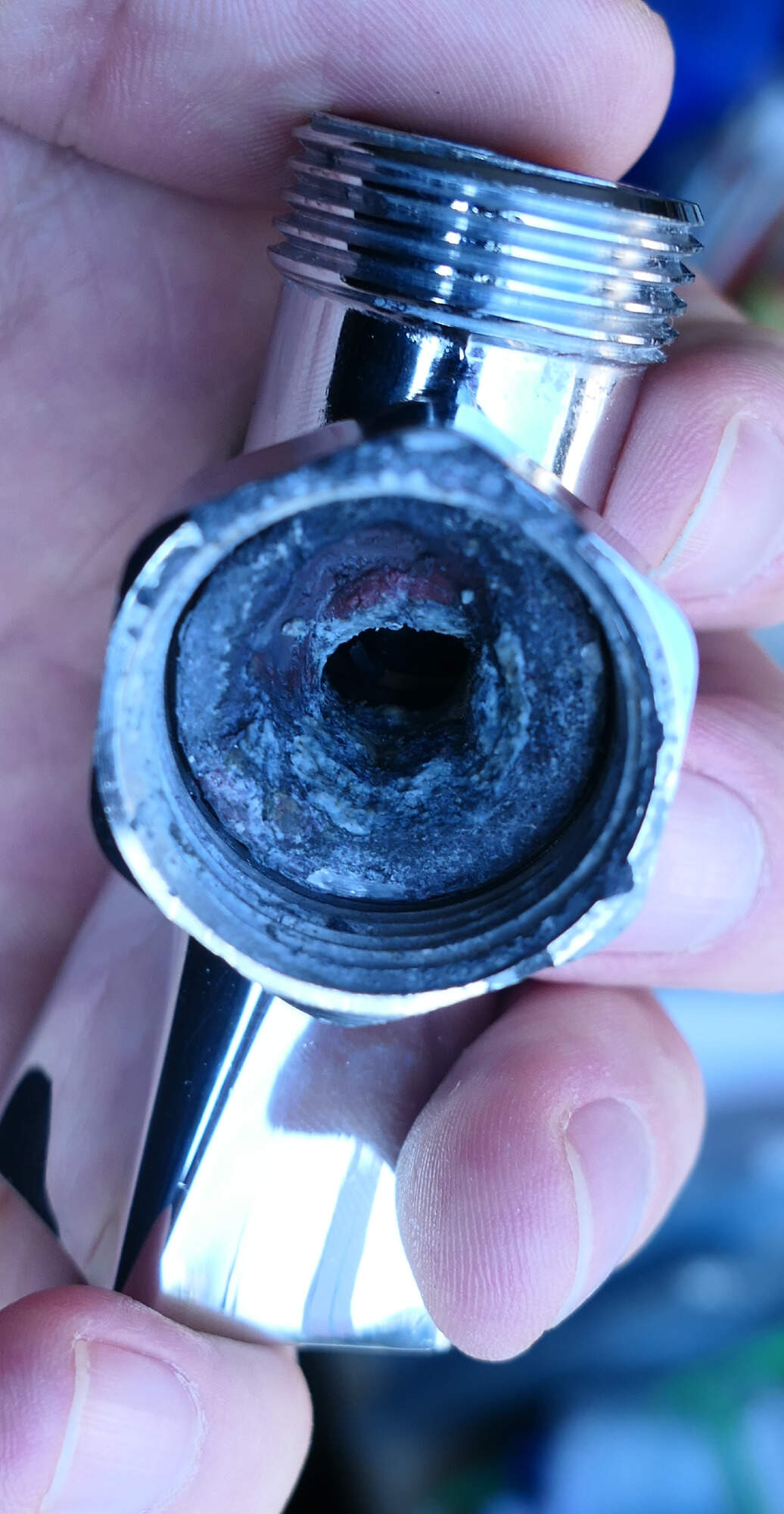

V prosinci 2024 jsem koupil v Hornbachu Ventil výtokový s mezikusem pro připojení za baterii. https://www.hornbach.cz/p/ventil-vytoko ... i/5011024/ Byl ihned namontován v koupelně pro přívedení pitné vody do pračky.
V dubnu 2026 začal téct. Očakával jsem jako obvykle vadné těsnění, ale tentokrát se začala nějak rozpadat mosaz. Co to má bejt? V Číně blbě namíchali slitinu? https://www.rajce.idnes.cz/memristor/al ... ni-slitina Viděli jste to někdy? Vadnejch kohoutů jsem viděl dost, ale nikdy se materiál nezačal rozpadat, a to ještě během záruky.
Prodavač u konkurence se tomu dost divil. V Hornbachu mi v rámci záruky dali novej kus. https://www.rajce.idnes.cz/memristor/al ... okovy-novy
Ale neměl jsem odvahu ho použít. Koupil jsem raději drahej model od Schellu. https://neuman.cz/schell-comfort-pracko ... dlouzenim/ Bohužel, kulový ventil to není. Ale věřím, že se nerozpadne.

Nemůže ta pračka mít nějaký svod? Unikající proud by třeba něco takového mohl dokázat, nebo ne?

Někdy nechám prověřit, jestli je přítomný ochranný vodič. Koupelna je stará paneláková, proudový chránič tam není.

Takže... Není to běžná závada, že? Opotřebovanou hadičku viděl asi každej, ale vyžraný kohoutek ne. :( :(

Bludné prúdy od električkových alebo vlakových koľajníc ti tečú do práčky? Alebo prúdy z antikoróznej elektro drenáže? Tebe zožerú práčku, aby inde ochránili potrubie? :lol:

Zrovna ve čtvrtek jsem měnil dva roháčky a sprchovou baterii. S kulovými roháčky (8 let v provozu) nešlo hnout, sprchová baterie (5 let v provozu) měla prožraný spoj mezi tělesem a závitem pro hadici. Zjevně technologická nekázeň. Nějaké elektrolytické vlivy bych spíše vyloučil: síť sice TN-C, ale boilery přizemněné, svod při revizi nezjištěn, celá instalace i přívod vody (asi 80 metrů tříčtvrtky) v plastu.
Prostě každý díl má nějakou živostnost, která se dá zkrátit třeba tím, že se vodovod napouští jen na tři letní měsíce, zbytek roku je na suchu, jak v uvedeném případě. Nicméně tlakové připojovací hadičky mají životnost omezenou a výrobci požadují po pěti letech zahájit pravidelné kontroly a v případě podezření rovnou vyměnit.
Ono se pak blbě zdůvodňuje, že tamhle ty tři kousky přece drží už jedenáctý rok, jen ta jedna, ausgerechnet šestiletá, vyplavila tři byty pode mnou.

Hill píše:roháčky (8 let v provozu) sprchová baterie (5 let v provozu)
To je o dost déle, než můj nepovedenej kohoutek, kterej byl v provozu méně, než 1,5 roku.
