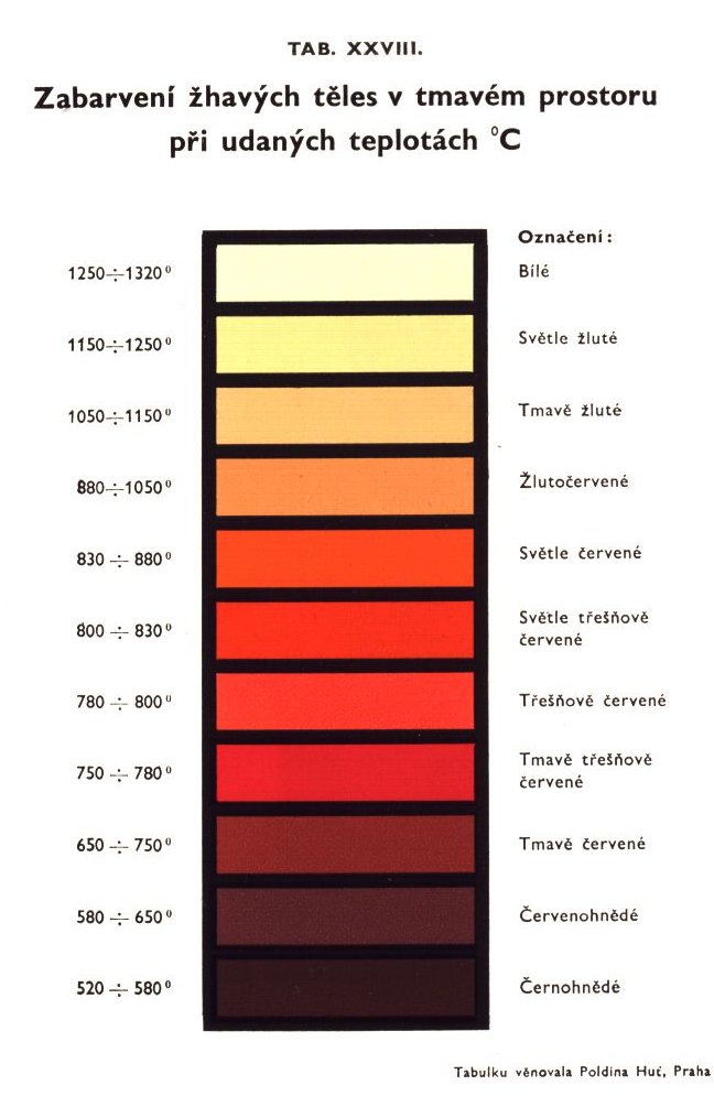

Nejsnáze se teplota odhadne podle zabarvení rozžhaveného tělesa podle tabulky:
t0014.jpeg- (71.2 KiB) Staženo 114 x
