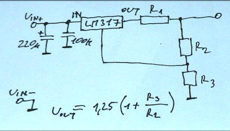

Zde přikládám možné schéha zapojení s LM317, odpor R1 pro proudové omezení musíš vyzkoušet a odpor R2 se většinou udává mezi 200-300R.
Na výstupu nejsou zakresleny filtrační kondy asi 100M a 100k.

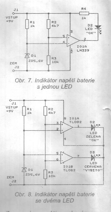

Mám 12 V 1,2 Ah akumulator elnika a nabíjal ho z adaptera napätím 15 V s predradeným rezistorm - prud cca. 150 mA. Po nabití vykazoval akumulátor napätie niečo cez 13 V.
Nechtiac som ale následne vyšťavil gelový akumulator a viac ho nerozchodil.
____________
V amáre som našiel dve verzie indikátora, ktoré signalizujú pokles pod nastavenú hranicu. Jedna led 8 V, dve led 9V/8 V.
Podľa popisu, hranicu indikácie poklesu napätia možno nastaviť buď výberom zenerovej diody ale aj upravou deliaceho pomeru meniča R2, R3.
Vie niekto, aké hodnoty by mali mať sučiastky pre napätia 12 V, 18 V a 24 V.
Diky.
(32.8 KiB) Staženo 175 x
Příspěvky: 35015
#10 Příspěvek od EKKAR »
Jednoduchá matematika - ty indikátory jsou okénkové diskriminátory, rozsvítí LEDku (ev. zhasnou druhou), když vstupní napětí vypadne pod práh nastaveného okna. Pokud chceš indikovat opravdu 12, 18 a 24V, tak si spočítej, kolik % z 12, 18 a 24V je zde použité referenční napětí = zenerka 5V6, neboli 46,666_% ze 12V, 31,111_% z 18V a 23,333_% ze 24V - a přesně tolik % celkového odporu děliče musí mít ten "dolní" odpor v něm. Na celkové hodnotě odporů v děliči zase až tolik nezáleží, důležitý je poměr - takže pro 12V budou odpory přibližně 5k6 dolní a 6k2 + v sérii s ním 220R horní (celkem 6k4), pro 18V bude dolní klidně zase 5k6, horní pak 12k4 (zase složit, třeba 12k a 390R, pokud dáš toleranci 5%, jsi blaze v mezích) a pro 24V dolní 5k6 a horní třeba 15k + 3k3 + 100R. Jinak pozor na LM339, není to operák, ale KOMPARÁTOR S OTEVŘENÝM KOLEKTOREM NA VÝSTUPU - zátěž (= LEDka) se musí zapojit proti + napájení. A k těm mezím napětí - Tvoje skeny ukazují indikátory, ukazující pokles 9V baterie pod hranici 8,2V. Pro 12V aku musíš vědět, z jakého materiálu je, Pb se nemá vybíjet pod 10,8V (= 1,75V/článek), NiCd nebo NiMH mají tuhle mez na 10V (=1V/článek) atd - ve stejném poměru to platí i pro 18V a 24V aku. Pak bys musel ty meze přepočítat. Pokud to ale chceš mít přesné, protože 5V6 zenerky mají dost rozptyl, musel bys použít přesnější referenci - aspoň LM78L05, když už ne třeba TL431. Klidně se ozvi na SZ, není to zase tak složité počítání.

#11 Příspěvek od DAP »
EKKAR : ĎAKUJEM, fakt si mi pomohol
