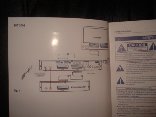

Zdravím, koupil jsem si tedy set-up box ale nedari se mi jej zpojit tak, abych pres dvd vyladil digitalni programy. Prikladam obrazek zapojeni jak by to asi melo byt. Jediny rozdil je ze ja uz v televizi dvb zabudovane mam. Tak mam udelat v zapojeni nejakou zmenu? Diky moc...
Zapojeni
(126.85 KiB) Staženo 103 x

Zkusím poradit nejdřív jen tak zlehka.
Ze Settopboxu půjde kabel scart-scart do DVD rekordéru a z DVD rekordéru zase kabel scart-scart do TV.
Aby jsi nahrál pořad ze Settopboxu, je potřeba na DVD rekordéru navolit vstup AV1 nebo AV2 (názvy nemusí sedět) podle toho v kterém scartu je Settopbox zapojen.
Zatím bych to dál nerozebíral, nerad bych, aby jsi se do toho zamotal. Budeme čekat na tvou odpověď, jak jsi pořídil.
