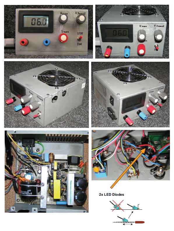

Zdroj z PC pro inspiraci http://www.chirio.com/switching_power_supply_atx.htm
0,1-30V - stačí dát 4 diody místo dvou a napětí je vojnásobné http://www.chirio.com/IMAGES/atx_schema_30v_2008_01.jpg
pozor použít jen zapojení výkonové části jinak regulace je v http://www.chirio.com/IMAGES/atx_psp_la ... 1_2009.gif
funguje perfektně - dělal jsem jen 0,1-18V a jede to perfektně.
(109.83 KiB) Staženo 206 x
schema_Laboratory Power Supply+display.pdf
(153.57 KiB) Staženo 304 x
