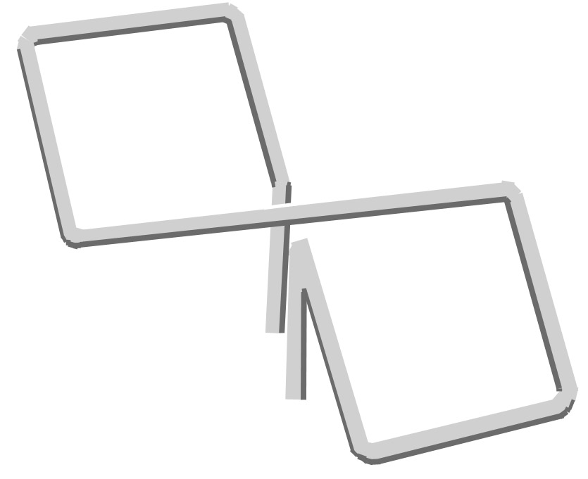

Ty máš anténu pod plechovou střechou? No tak to se není co divit, že s tím máš potíže.
Nechápu, co vidíš za rozdíl v těch anténách: hranatá osmička z jednoho kusu drátu, jehož konce slouží za vývody. Nic víc.
Všechno ostatní je z izolantu, který to drží pohromadě.
Snad je toto názornější
(43.48 KiB) Staženo 194 x

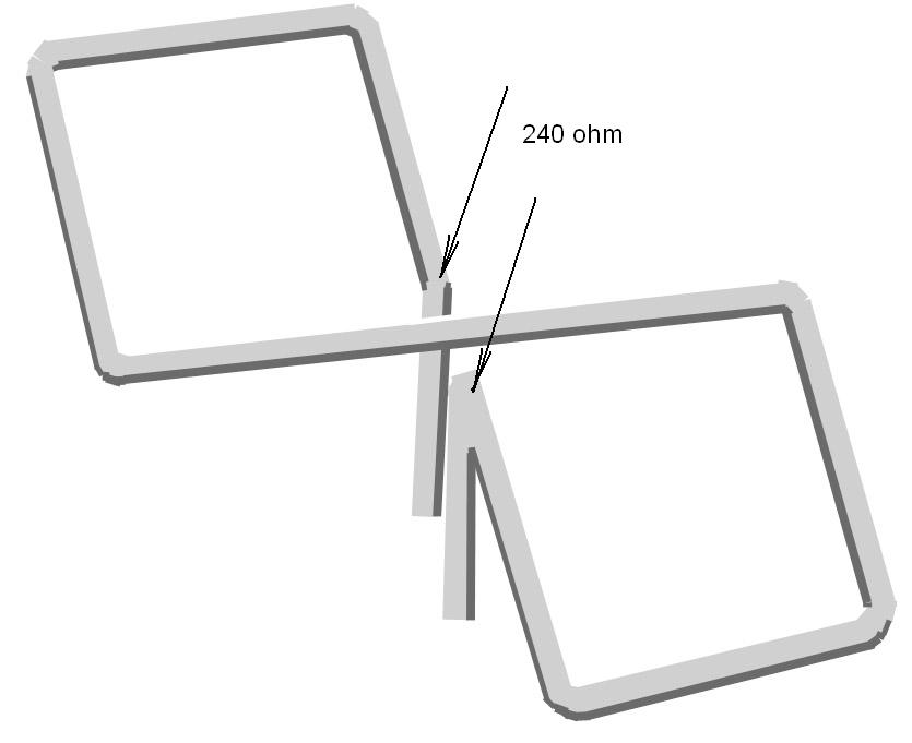

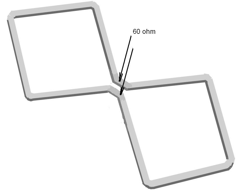

#21 Příspěvek od ok1hga »
není to dvě lambda dipol,
ale je to dual quad v serii !
(34.36 KiB) Staženo 179 x
(33.43 KiB) Staženo 188 x

Předchozí příspěvek jasně ukazuje rozdíl. Pokusy s příjmem jsem samozřejmě dělal na střeše, ale po třech dnech neúspěchu jsem vyrobil tu osmičkovou anténu, vystrčil ze střešního okna a televizor "zahrál". Potom mě napadlo dát to na balkón, chodil jsem sem a tam a nic. Když jsem procházel dveřmi, televizor opět zahrál. Tak jsem to nechal vevnitř za balkónovými dveřmi (teda pod plechovou střechou), signál má tak 60%, ale už jsem unavený z třídenního blbnutí (sousedi na mě koukali z oken jak na blbce ). Takže anténa je bez symetrizačního členu - je to jednodušší. Proto jsem se ptal která je "lepší".
Pokud budu mít chuť, skusím ještě tu druhou se symetrizačním členem, jen nevím jestli má mít stejné rozměry. Toť vsjo.

#23 Příspěvek od dudo02 »
Cize ako vidim,tak anteny maju inu impedanciu- polozim par laickych otazok:
-Bezny koax ma 75ohm,cize na prvu by to chcelo symetrizacny clen 240/75 a na druhu 60/75-chapem spravne funkciu sym.clena?
-V tom druhom pripade,to je dost blizko(60/75)-Je potrebne pouzit sym.clen,resp.aky to ma vplyv na antenu,pokial sa sym.clen nepouzije-ma antena mensi zisk?

#24 Příspěvek od Hill »
Na tu první používáme normální symetrizační člen 300/75 a nejeví se, že by kdykoli ta nepřesnost vadila. Tu paralelně řazenou soustavu jsem nezkoušel.
