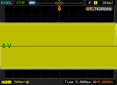

PavelFF
Příspěvky: 5328
#6 Příspěvek od PavelFF »
Takže jestli to dobře chápu, tak zcela ideální (teoretický) bílý šum bude na osciloskopu(taky ideálním) vypadat nějak jako na upraveném obrázku z Rigolu.
Přitom nezáleží na hodnotě nastavení časovky - obrázek bude vypadat pořád stejně při jakékoli rychlosti na ose X.
Prostě se tam nikde nevyskytne ani kousek černé plochy. Všude bude jenom žlutá.

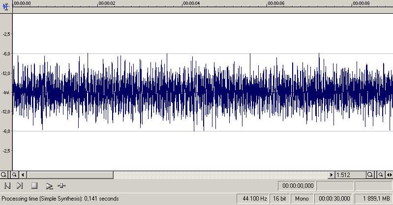

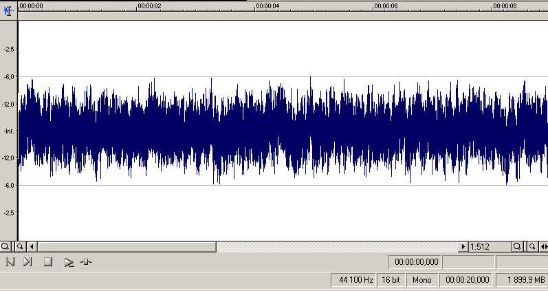

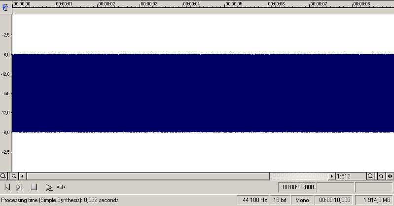

#11 Příspěvek od Crifodo »

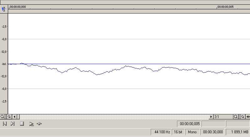

syntetizované šumy ve zvukovém editoru

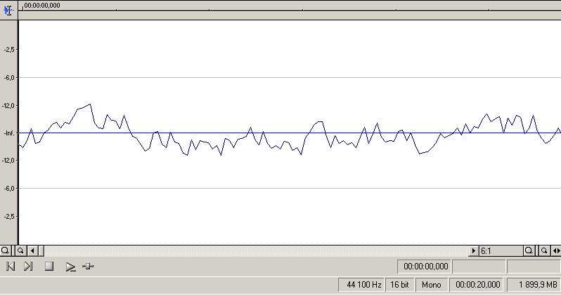

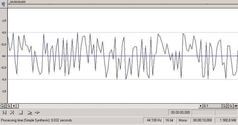

#13 Příspěvek od Crifodo »
první měřítko: celých 10sec., druhé takové, aby byla vidět jednotlivá perioda (44100/16bit).
