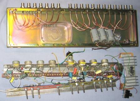

Člověče :sorry: tady na fotce je zbytek higain preampu, zkušební provedení. Pouze 4 vstupní elky byly žhavené ss, 3 zbylé střídavě. I v takové drátařině to mělo při výstupním napětí cca 2V brum zanedbatelný, v "čistém" kanálu tuším pod 0,1mVef pro plné zesílení, ve zkresleném asi 4mV pro poloviční gain (což je srovnatelné se šumem).
Přitom to byla taková drátařina strčená do racku....
Pro rejpaly, už chybí 30% součástek a celý anodový zdroj.

u čistého kanálu mám asi 1-2mV, ale u overdriveru asi 40mV.Změnil jsem rezistor na mřížce z uhlik. vrstvy na metal. vrstvu a zmenšil se šum.,(1MΩ)
Sendyx píše:Člověče :sorry: tady na fotce je zbytek higain preampu, zkušební provedení. Pouze 4 vstupní elky byly žhavené ss, 3 zbylé střídavě. I v takové drátařině to mělo při výstupním napětí cca 2V brum zanedbatelný, v "čistém" kanálu tuším pod 0,1mVef pro plné zesílení, ve zkresleném asi 4mV pro poloviční gain (což je srovnatelné se šumem).
