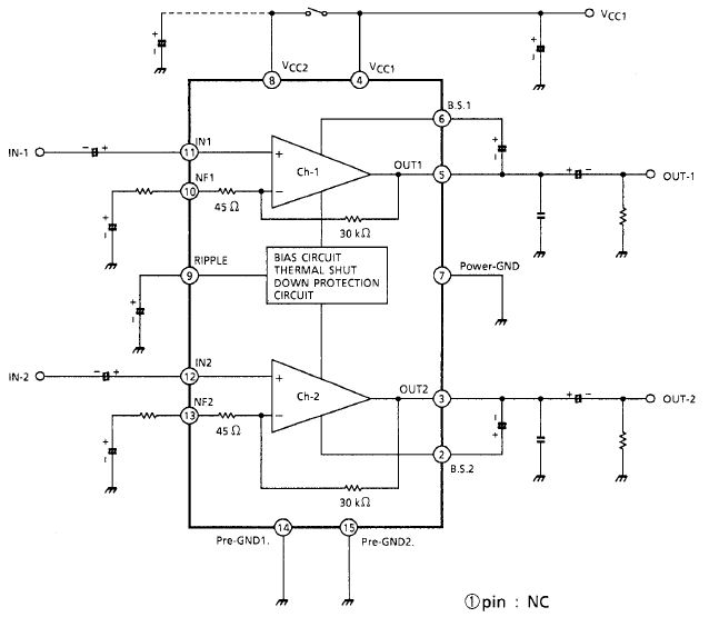

Ahoj.Je to podobna tema tak nezakladam novu.Ja by som chcel vediet ci mozem(ak ano,ako?) zapojit k autoradiu miesto 4 repro iba 2?Ale aby sa vyuzil vykon vsetkych 4 kanalov.Je to stare radio Soundvision SV1855CD a je v nom 2xTA8229

Vždyť to tu je už všechno popsané, přímo v tomto vláknu.
Pokud má autorádio čtyři můstkové zesilovače (t.j. víc, než asi 6W při 4 ohmech na kanál), už zadní kanály nevyužiješ - můstek do druhého můstku spojit nejde a při pokusu o sériové spojení shoří koncáky hned při zapnutí, při pokusu o paralelní spojení shoří až s prvním zvukem.
Pokud má čtyři jednoduché konce (to mi vychází podle těch integrovaných koncáků), musel bys zasáhnout do vnitřního zapojení rádia a vždy z jednoho předního a jednoho zadního zesilovače téže strany udělat můstkové zapojení.
Přitom ale je nutné myslet na to, že můstkový zesilovač dodá do stejného reproduktoru dvojnásobný proud a musí ho vydržet (zkontrolovat v katalogovém listu použitého koncáku) nebo (když na větší proud dimenzovaný není) se musí místo čtyřohmového reproduktoru použít osmiohmový, aby proud zůstal v dosavadních mezích.

Ok,dakujem.Repro su 8 ohmove,akurat to zapojenie do mostika je na mna asi vela.To by som musel asi vkladat do obvodu invertor.Asi nestaci prehodit vyvody 12-13
