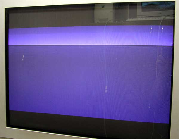

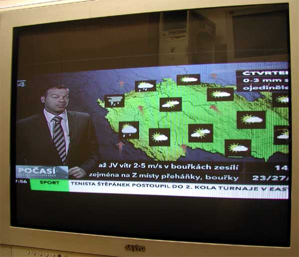

Tak jsem se dostal k tomu, abych to vyfotil. Musel jsem to kvůli odrazům fotit zboku. Ten modrý je bez signálu a je tam na jedné předvolbě ten překryv, ten s počasím je přes Scart z STB.

Zkontroluj napájecí napětí +26V na pinu 6 STV9306 a jeho vyhlazení (C647), dále zvýšené napětí pro VOPS (D601, C604). Dále zkontroluj R608(688), napětí +14V a C605.
A také studené spoje na IO. :wink:
Teoreticky je možný i vadný obsah eeprom(ikdyž projev podle fota tomu nenasvědčuje). To bych ale nechal jako poslední možnost.
