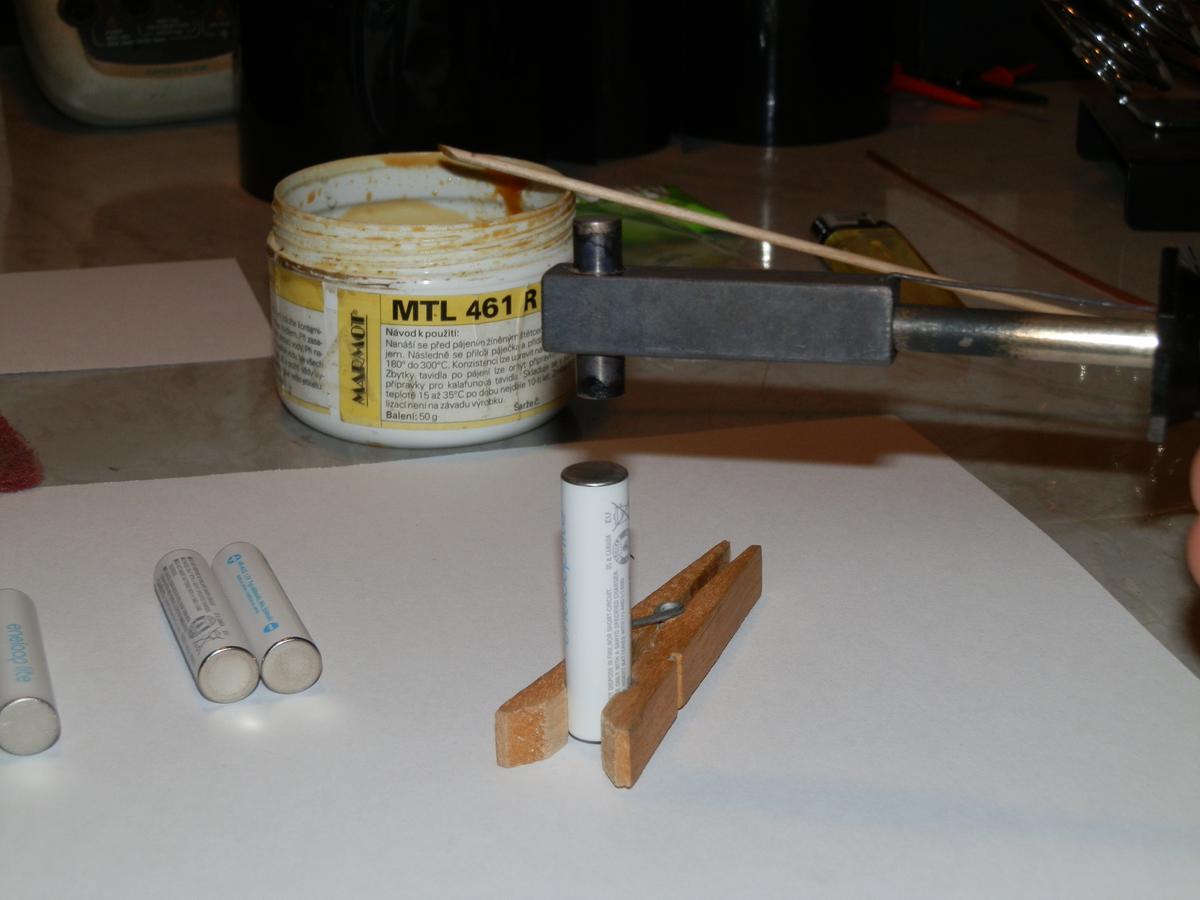

Zdravím. Potreboval by som vymeniť články NiMH a problém je, že nemám bodovačku. Ako to riešite vy?

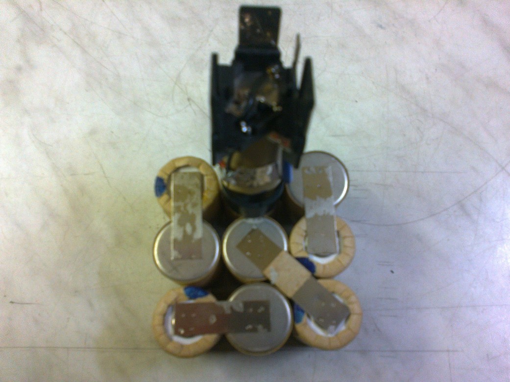

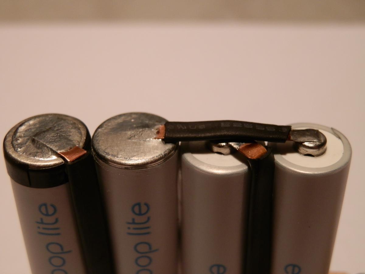

Svůj postup jsem zveřejnil na konkurenčním foru:
http://svetelektro.com/Forum/vyroba-aku ... 26790.html
Tady je jen malá ukázka:
(76.73 KiB) Staženo 143 x
(93.52 KiB) Staženo 140 x
