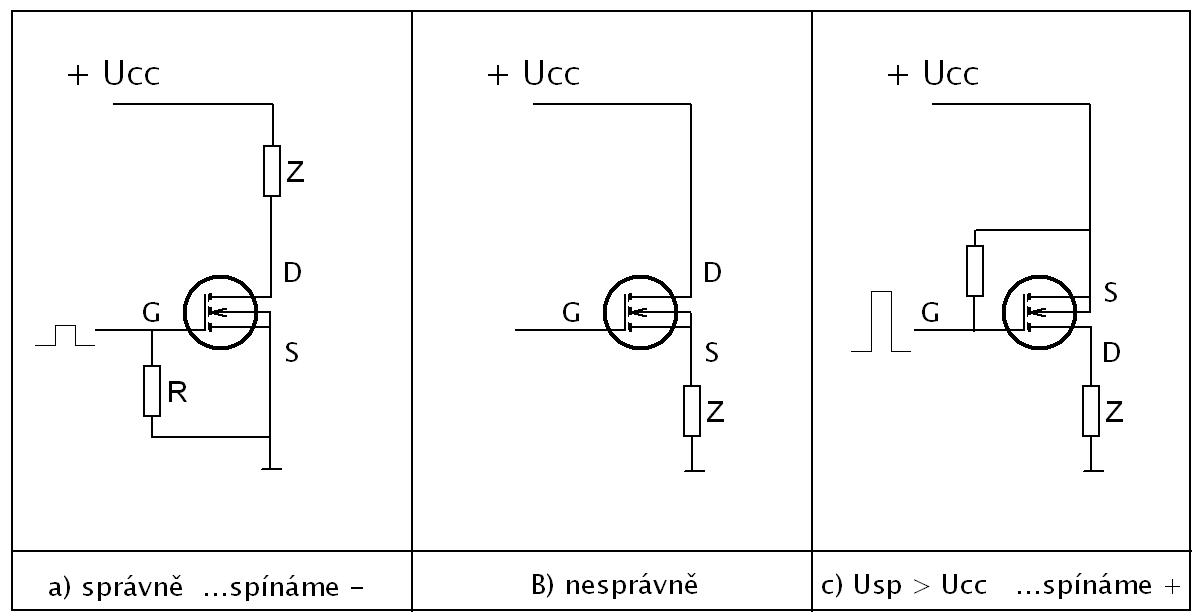

Zdravím, mám N-kanál mosfety BS170, které bych rád použil v spínacím režimu, problém je, že pro ovládání tranzistoru mám k dispozici pouze max +/- 2V, jenže tyto spínají až kolem +3V.
Zkoušel jsem zapojení dle a) a při +2V nebyl plně otevřený...
Jak toto nejlépe řešit? je nějaká možnost použít tyto tranzistory ?

Jediná možnost je použít vyšší Ugs
