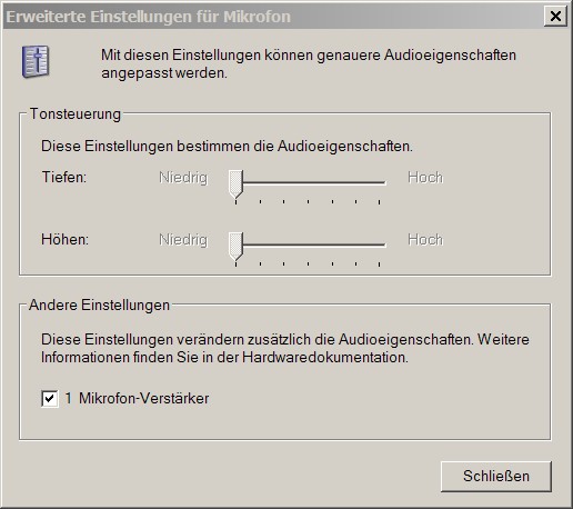

Nekdy pomuze fajfka jako je v priloze :)

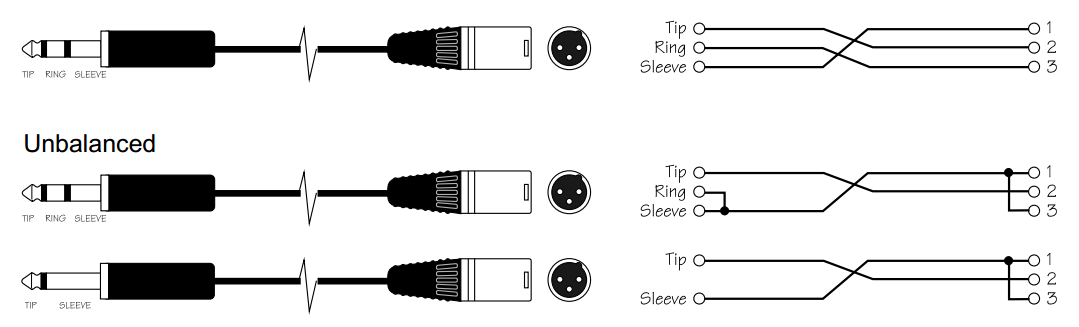

Dostal jsem od kamaráda mikrofon SOLTON SM-2000 E a na konci kabelu měl pětikolík. Chtěl bych ho předělat na jack 6,3. tak aby šel do běžného mixu. Kabel má tři žíly: Bílý červený a zem(stínění) . Musím použít stereo jack a nebo stačí mono? Mám ho zapojit podle obrázku nahoře, tedy na stereojack a nebo jinak?
Nemám podle čeho porovnat a orig. zapojení neznám.
Za tuhle informaci děkuji a zdravím!
(39.73 KiB) Staženo 161 x

Kaca píše:Chtěl bych ho předělat na jack 6,3. tak aby šel do běžného mixu. Kabel má tři žíly: Bílý červený a zem(stínění) . Musím použít stereo jack a nebo stačí mono?
předpokládám, že ho chceš zapojit do mixu "obecného",
to znamená symetrického (balanced),
takže použiješ stereo jack !
a zapojení podle prvního obrázku.

Ano. Děkuji! Tak jsem to potřeboval potvrdit.
