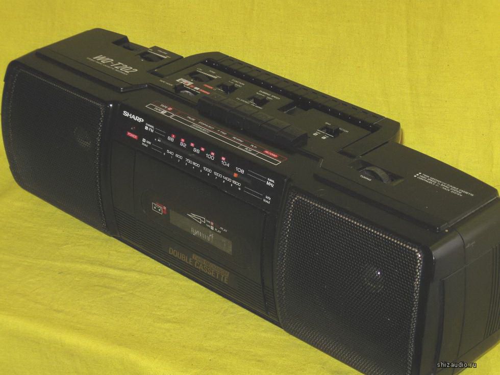

Je zde jeden výstup nebo vstup to nevím a je označen Phones a přepínač A,B,C
(91.23 KiB) Staženo 180 x

Phones to bude výstup na sluchátka, zkus tam zapojit nějaké, nejspíš jack Φ 3.5 mm stereo o uslyšíš jestli hrají. Tento konektor půjde po odpojení využít pro přívod audio signálu z externího zdroje, napojíš pak k dalšímu zesílení na potenciometr regulace hlasitosti (Volume) musel bych vidět schéma zapojení, může být trochu jinak. Aparát hezký, rozvrtat škoda.

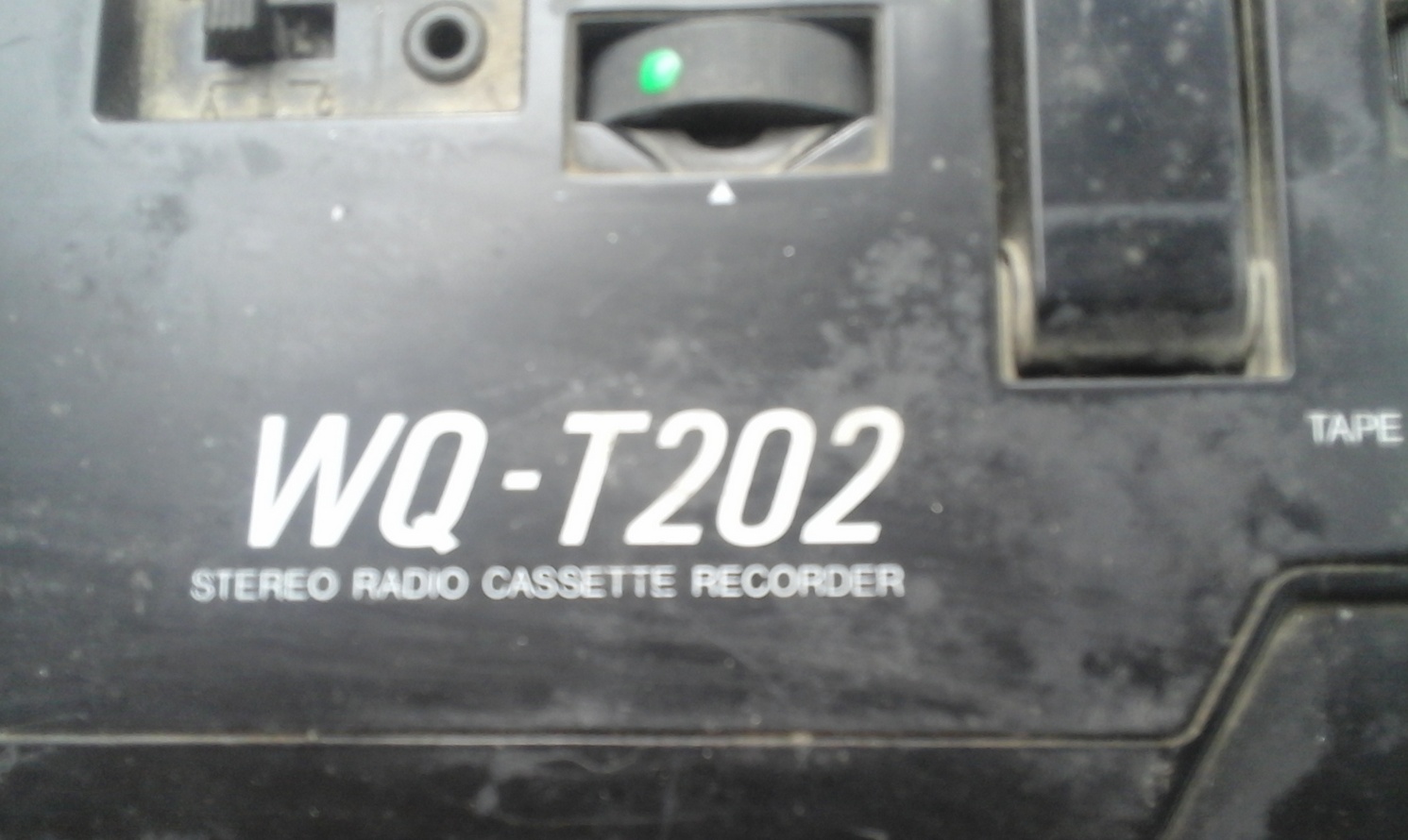

Zdravím, tak jsem na půdě našel taky toto , jelikož jsem potřeboval něco na poslouchání , tak jsem to zapnul a ono to hraje, jen chybí anténa a tak jsem tam dal kus drátu . Až za pár dní jsem si řekl , že odlepím samolepky a najednou vidím , že je to dvojče a má jen jeden šuplík a pásky za sebou .
Sem tam tomu nehraje jeden reprák a to asi bude tím výstupem na sluchátka . Chtěl jsem na to zapojit bedýnky , jen nevím, jakou mají repráky impedanci . Ten přepínač na fotce má jakou funkci ?
Jarda
(263.85 KiB) Staženo 141 x
Příspěvky: 21232
#15 Příspěvek od Hill »
Nejčastěji to byl tzv. BEAT CANCEL, čili přeladění frekvence oscilátoru předmagnetizace, aby harmonické nevytvářely interference při příjmu AM.
