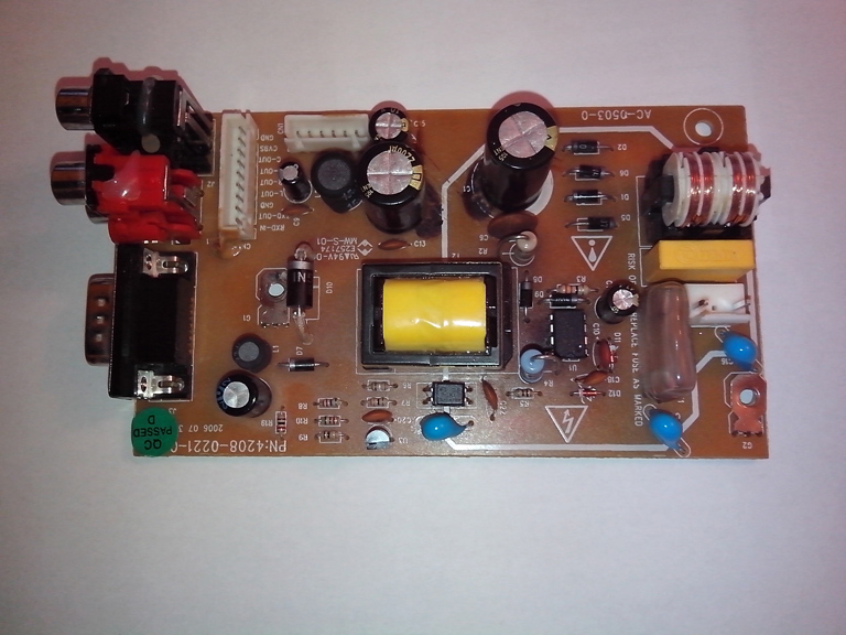

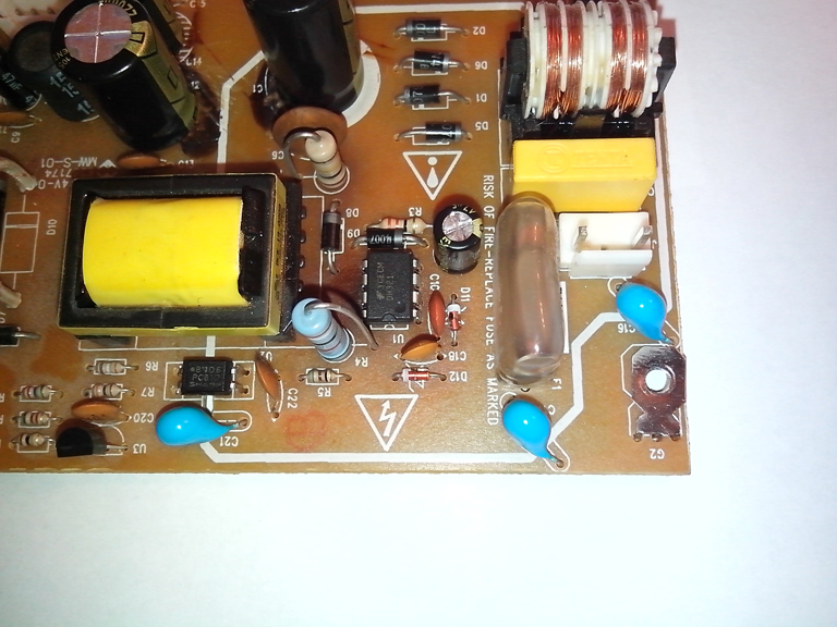

Zdravím,
mám na opravu tento DVB-T přijímač.
Vyměnil jsem vadný DH321, elektrolyty, pro jistotu optočlen a TL431.
Usměrňovací diody a odpory jsou v pořádku.
Po zapnutí naměřím 320V na hlavním elytu a primárním vinutí.
Nemám napětí Vcc na DH321.
Potřebuji poradit jaké použít zenerovy diody D11 a D12, případně další radu čím by to mohlo být.
Předem díky

Odpory jsou v pořádku.
Jediné co mě napadá jsou už jen ty zenerky, ale jejich označení je nečitelné.
Příspěvky: 37416
#4 Příspěvek od rnbw »
A zmeral si ich vobec, ci su vadne?
tackett
Příspěvky: 14
Registrován: 16 pro 2011, 00:00
#5 Příspěvek od tackett »
Zenerky jsem měřil, jsou proražené a vodí v obou směrech.

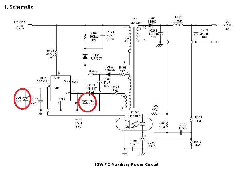

otakarv
Příspěvky: 3967
Bydliště: Čierne pri Čadci
#9 Příspěvek od otakarv »
Ale podle schémy v tom datasheetu jsou 18V.
(40.93 KiB) Staženo 263 x
KUBO
Příspěvky: 3897
Bydliště: VT SLOVAKIA
#10 Příspěvek od KUBO »
V jednom datasheete je 18V v druhom 19V. Malo by to byť jedno, keďže VCC je 20V.
Pozdravuje Vás Martin
otakarv
Příspěvky: 3967
#11 Příspěvek od otakarv »
Však áno, já jenom tak pro pořádek :wink: .
