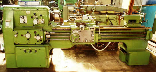

Soustruh je (asi) rumunské výroby SN400/1000 (na fotce je ten samý, ale v trochu lepším stavu a s td 1500mm). Ale za 15.000, neberte to. Víceméně za cenu šrotu. Jen byl problém dostat ho v jednom člověku přes 70ky futra do dílny. Ještě že existují ocelové trubky a hever ze Š100.

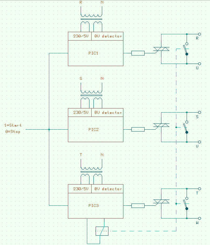

A nějak tak jako na přiloženém obrázku by to nešlo? Samozřejmě bych tomu musel předřadit filtr a nějaký bezpečnostní okruh aspoň se samopřídrží.
Všechny PICy by měly společný start. Každý PIC by si pak hlídal průchod té své fáze nulou a postupně by za 9,9 ms (tl. těsně před koncem půlvlny) sepnul výstupní triak. Při detekování průchodu té své fáze nulou by ho odpojil a trošku by ubral z 9,9 ms, dejme tomu na 9,8ms. Tím by postupně zvyšoval výkon, dodaný do zátěže.
Ostatní procesory by fungovaly stejně, jen každý na jiné fázi.
Když by PICy dopočítaly k 0,1ms, tak by jeden z nich sepnul další výstup, který by spojil výstupní sporky R-U, S-V a T-W a tím by zátěž připojil "natvrdo".
Co vy na to? Je to velká blbost? Kdybych použil třeba BTA41-800, který má proud až 40A a pořádně ho chladil, tak by to třeba vydržel. Oproti řízení antiparalelní dvojice tyristorů tady odpadá nutnost vyhodnocení té správné půlvlny.
Petr Filipi

#27 Příspěvek od weed_smoker »
Něco takovýho se vyrábí a je to docela drahý.Ty triaky musej bejt "echt poctivý" aspoň na 35A a nejlíp 1000-1200V (takový ty válečky s fastonama za 150-200 z AME),je to indukční zátěž a navíc se to může někdy někomu zahryznout nebo nemusí naskočit stykač,tepelka chvíli trvá,než vypne a soustruh bejvá jištěnej POMALYM 16-25-32A jističem.
Příspěvky: 20509
#28 Příspěvek od Celeron »
BTA41/600 v izolovaný TOP3 jsem používal na řízení kalící pece 3x 7KW (cca 30A) spínání přes SSR 26MD02. Byly na o půlku předimenzovaným chladiči a stejně se vyhřejvaly a občas podivně odcházely, přestaly "za tepla" rozpínat, nebo jely jen půlvlnou. Nikdy se neprorazily ani nepřerušily. Možná blbá série, ale BTA26/600 se chovaly na 4KW podobně. Dodala přímo ERA.
Těch 41A na 230V bych jim nevěřil ani náhodou. Jsou jen na 600 a 800V a to máš na motor málo.
