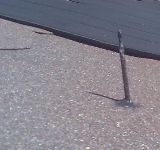

Přeci jen mi to nedalo, abych dál nezkoušel ten termostat z boileru.
Nakonec ho používám ke vší spokojenosti.
To čidlo jsem stříknul černou matovkou. Šoupnul jsem ho do díry ve střeše kůlny vedle absorbérů.
Po nastavení zapojil do ovládání motoru čerpadla a už dlouho fachá ke spokojenosti.
