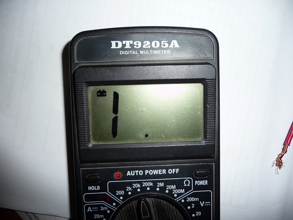

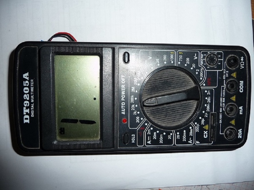

Ještě fotka. Tak to vypadá na všech rozsazích stejně , des. čárka se pohybuje dobře. Znenadání = po zapnutí. Před tím měřil dobře , byl to odpor , vše při měření bylo OK. Já si původně myslel , že zůstal zapnutý a automatika jej nevypnula. Takže odešla baterka. To byl omyl. Co vlastně ta ikonka baterie znamená? Já se domníval, že vybiti..
Pokud otočím rychle přepínačem cca o polovinu , tak na chvilku naskočí nějaké , vždy jiné číslo. Děkuji všem , co se mi zatím snaží pomoci a prosím ,mějte se mnou trpělivost ! :oops:

lampaA píše:Ještě fotka. Tak to vypadá na všech rozsazích stejně , des. čárka se pohybuje dobře. Znenadání = po zapnutí. Před tím měřil dobře , byl to odpor , vše při měření bylo OK.
Já jsem doma. S největší pravděpodobností je v zadeli převodník 7106, tohleto dělá, když má prošvihnutej jeden z plovoucích vstupů (podle toho kterej, jestli INhi nebo INlo to na displeji neukazuje nebo ukazuje znamínko "mínus") - indikuje prostě překročení vstupního rozsahu, způsobený absolutním rozhozením symetrie vstupů interního rozdílovýho OZ. Popřemejšlej, jestli jsi na tom odporovým rozsahu náhodou nechtěl změřit cosi v zásuvce, nebo jestli sis neškrtnul "fousama" o kondík nabitej na víc jak cca 25-30V. To totiž vede skoro ve 100% případů právě k odpálení vstupu(ů) převodníku. Jestli tam je ta ICLka v obyčejným širokým pouzdře DIL, tak ji v pohodě vyměníš a zpátky na rozsahy měřák doženeš dostavením trimru VR1 = 200Ω.
Já osobně tyhle obří šváby při výměně nejdřív podélně rozříznu pilkou na kov vejpůl a několikanásobným ohnutím tam a zpátky o 180° z těch půlek odlomím vývody, který prozatím zůstanou v desce. Ven z desky pak vývody tahám jeden po druhým páječkou a odsávačkou. Je to rychlejší, než páčit z prokovů celýho švába, kterýho pak stejně čeká jediná cesta - do koše. O menším nebezpečí pro prokovený díry ani nemluvím.
Oprava za stovku (u Chobota stojí ICL7106CPL rovných 8 pětek, v GESu pak 89,- s DPH bez poštovnýho)... Anebo koupit novej, s nákladama kolem 150 - 200Kč - ale zase je to bez práce.
