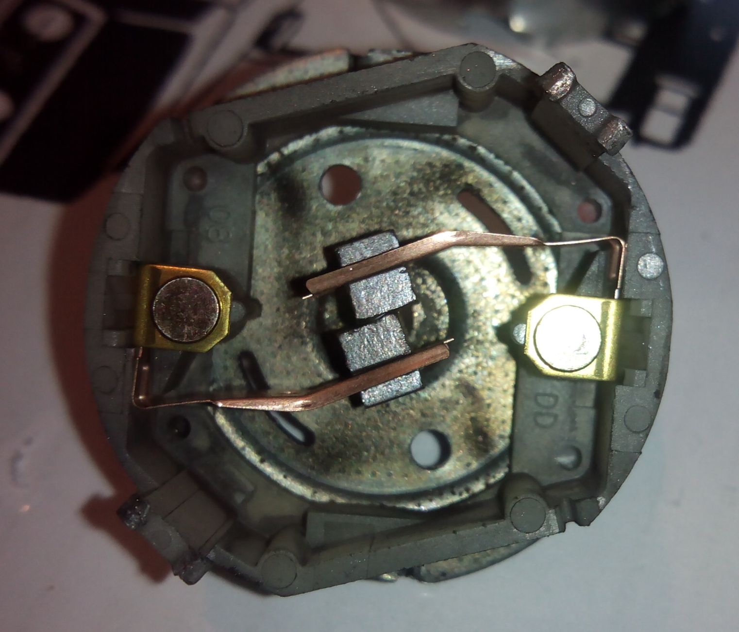

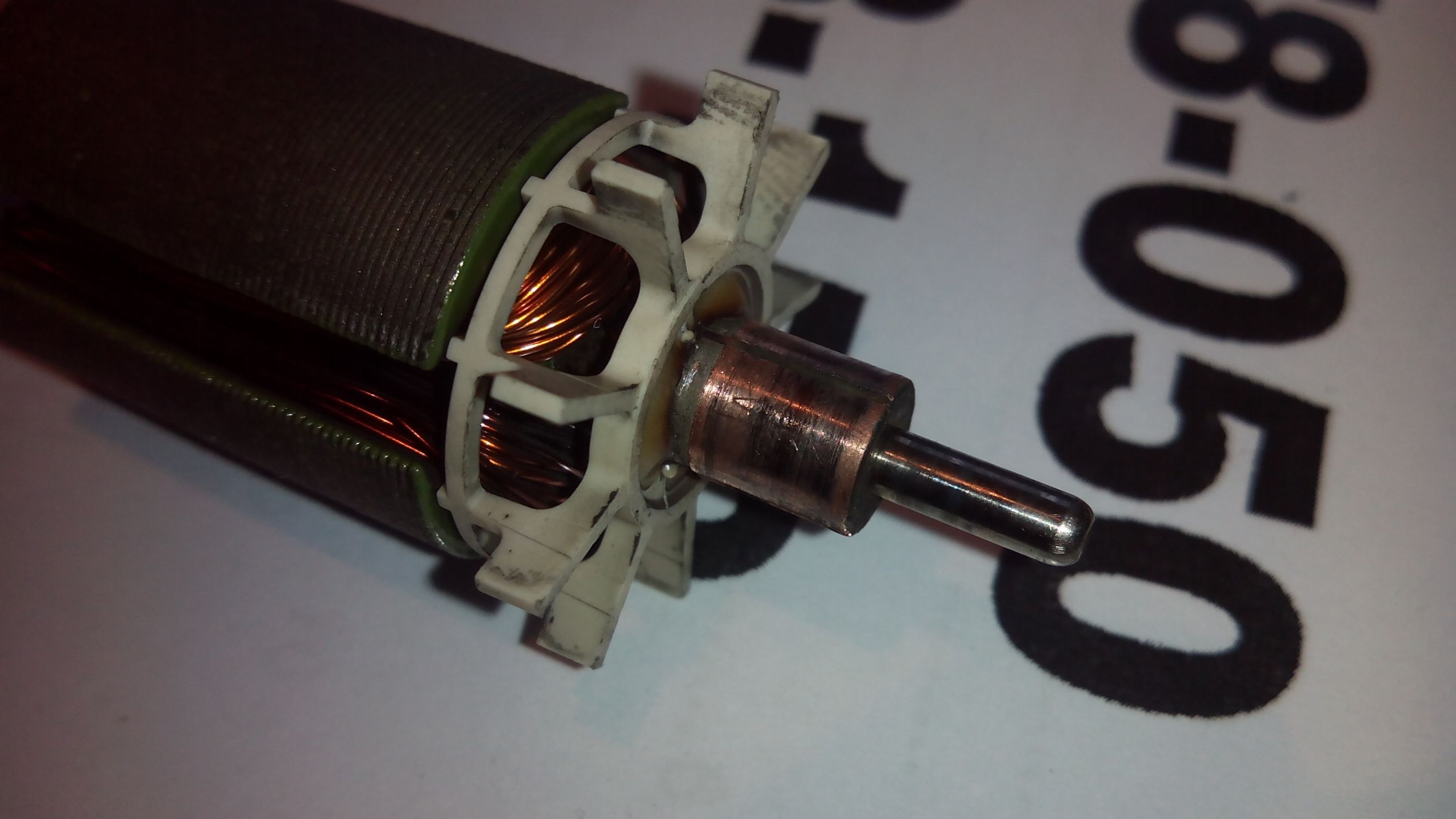

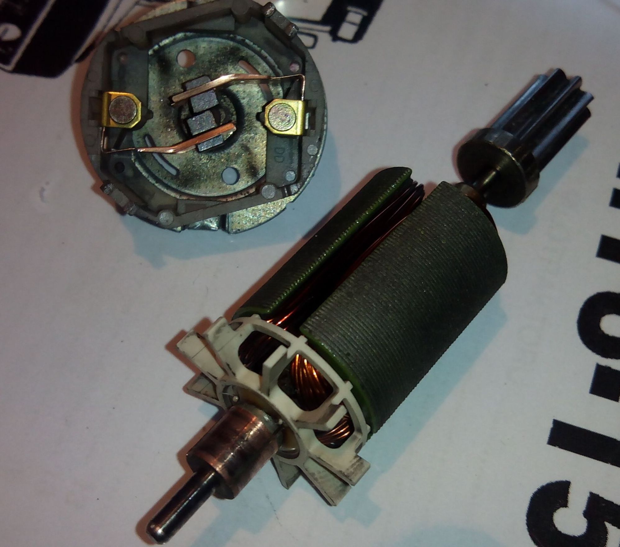

IMG_20141030_064932.jpg- (277.58 KiB) Staženo 109 x
IMG_20141030_065025.jpg- (234.75 KiB) Staženo 110 x
IMG_20141030_064957.jpg- (186.29 KiB) Staženo 105 x
Těch 100Ω, to bych tipoval třeba na "studeňák" mezi lamelou komutátoru a vinutím. Dala by se stáhnout ta plastová vrtulka?
