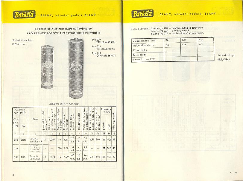

#25 Příspěvek od kokun »
kokun píše:... V té době měla monopol na výrobu baterií BATERIA Slaný, kde se mj. vyráběly 2 velikosti válcových zinkouhlíkových baterií 3V (2 čl. 1,5V v papírové trubce za sebou). Byly to typy 223 a 224 (menší velikost) a typ 230 (větší velikost). Oba typy se používaly už v 50. letech např. do bateriových svítilen (válcové, vyrobené z Fe poniklovaného plechu).
Pro napájení T58 a T58 mír se používaly 2ks typu 230 (větší) tak, že se vložily do trubky radia, zase za sebou.
Menší typy se používaly do pozdějších modelů trp jako např.: Monika, Mambo, Dolly, Menuet, ... - tu se vložily do držáku bat., rovněž za sebou.
Tehdejší typ 230 už nemá dnes přímý ekvivalent. Ale rozměrově mu téměř odpovídají 2 čl. typu R14 (tzv. malé buřty).
Takže do původní trubky T58 použít 4ks čl. R14 - a není třeba nic vypodkládat, jako při použití 2R10R.
2R10R je totiž přímým ekvivalentem těch menších třívoltovek ze Slaného: typu 223 a 224.
Tyto (resp. jen 1 čl.) se používaly mj. rovněž do některých měřáků Metry Blansko - jako např. DU10, DU20, ...

Z katalogu BATERIA Slaný: Bateria 220_223_230
(69.92 KiB) Staženo 285 x
