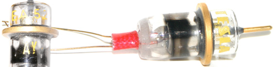

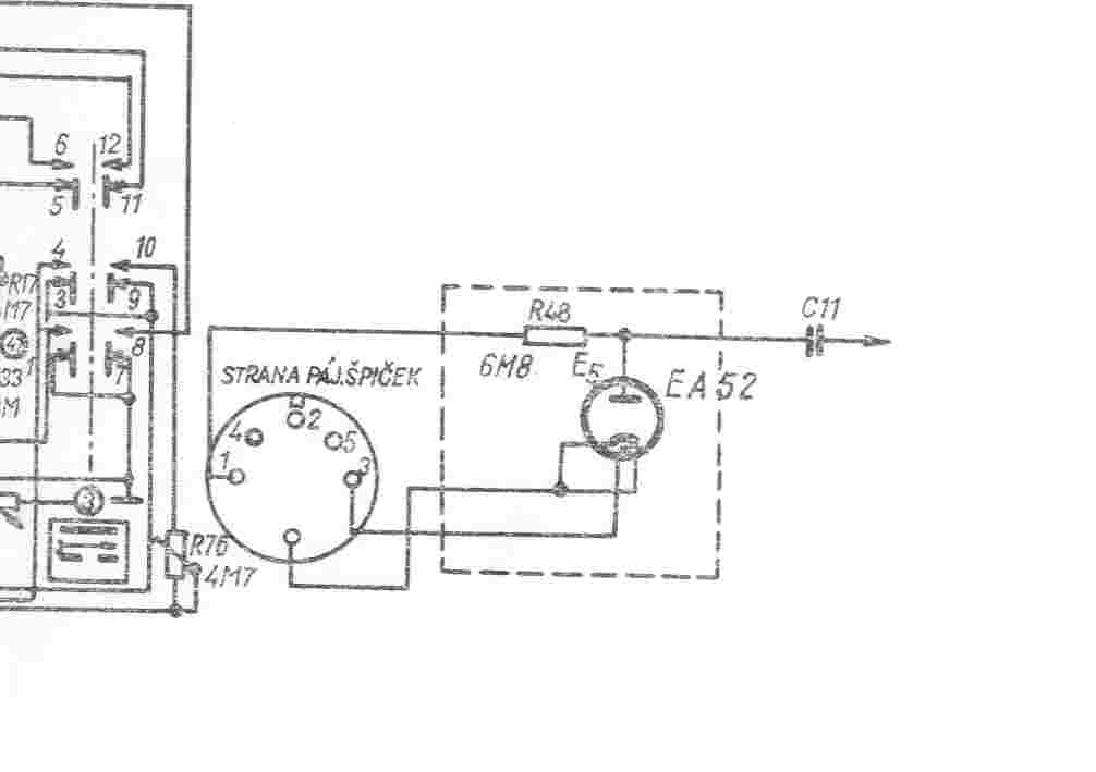

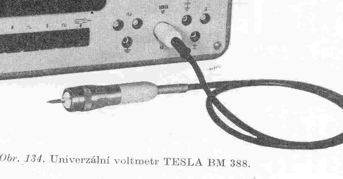

Sonda k BM 388 je osazena elektronkou, která je uložena s R a C v rukojeti sondy. Celkové schema je na odkazu který zde dal <b> mtajovsky </b>. Konstrukčne by mohla vypadat takhle (obrázek sondy k BM 289 je uživatele "alles"): http://www.ebastlirna.cz/modules/Forums ... 40_601.jpg
Jinak se zde většinou dozvíš a koupíš vše, ale takhle???
Karel51 píše:dj_Paul- chytra horakyne, jak vysita.
... protože louskat ten první příspěvek ... :contract:
(31.01 KiB) Staženo 115 x
(17.41 KiB) Staženo 130 x

Kdyby jsi potřeboval, tak nějaká EA 52 se najde :wink: .

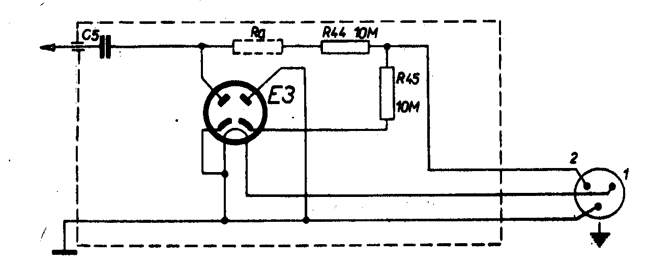

Vakuová dioda má pro účely detekce lepší vlastnosti než polovodičová. Nemá něco jako prahové napětí, pod kterým je proud velmi malý, jako to mají diody polovodičové. Viz. Je tam dokonce jev zvaný náběhový proud, tj. proud při nulovém napětí na anodě. Tento proud by způsoboval chybu měření a kompenzuje se zapojením druhé shodné vakuové diody.
Na obrázku je zapojení vf sondy pro voltohmmetr BM289.

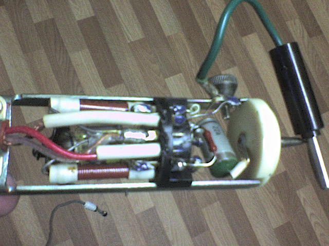

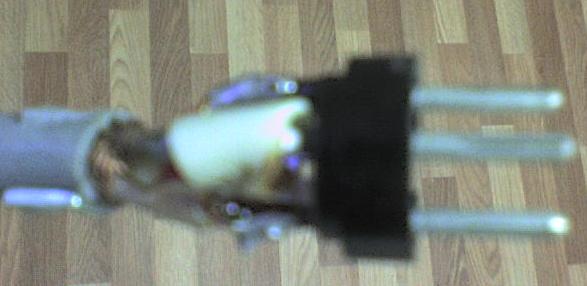

Sonda k BM289 má přívod dvoužilovým stíněným kabelem s 3 kolikovým konektorem DIN. Je osazena elektronkou EAA91. Stínění je napojeno na kolík č. 3 (prostřední) konektoru DIN i na plášť sondy.
Sondu k BM388 nemám. Několik hezkých foto vnitřku přístroje je na: http://offtop.ru/dustyattic/v1_700390_59.php
Stínění i na plášť - obal sondy. Kvalitní foto na odkazu výše.
(57.08 KiB) Staženo 140 x
Stínění na pin č.3 - střední
(20.94 KiB) Staženo 118 x
