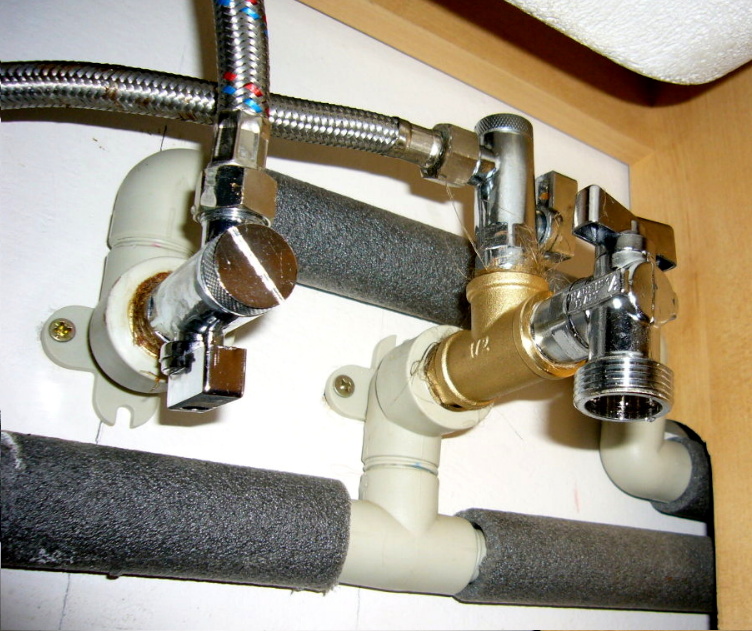

Pro informaci a jako poděkovaní poradcům přikládám foto rozšíření o nový vývod pro zahradní hadici. Zvolil jsem řešení s T-kusem. Nejtěžší bylo vyšroubovat původní roháček a neurvat při tom plastovou nástěnku. Pak už to bylo jednoduché, zatím nic nekape.
I minule mi na zahradě nejvíc potíží dělalo rozšroubovat starý koudelí utěsněný spoj. Točilo se to, co jsem nechtěl aby se točilo(vložka) a naopak. Nakonec to skončilo totání destrukcí kohoutu. Jak jsem ho chtěl pořádně uchopit, tak se nějak promáčkl. Pak se nakonec přerval a závit zůstal v trubce. Pak jsem ho musel odvrtat a oddlabat. Ale aspoň jsem nezničil ostatní trubky.

Pěkný, jak od profíka!

Kolik to dá práce bastlíři uspokojit manželku. :D Ale pochvala, vyřešil jsi to super.

Tak vidíš, jak jsi to pěkně zvládl a krom problému s odšroubováním to bylo dobré. Dávám Ti velikou pochvalu, nejen za tu dobře odvedenou práci, ale i za odvahu se do toho pustit sám. Hezký večer Jenys :lol:

Hlavně jestli ti nástěnka za ty 2 šrouby dostatečně drží. Pokud někdo třeba cukne nebo klopejtne přes natlakovanou hadici, chová se jako kus klacku s kterým se to může celý ulomit a potopa. Já jsem takhle zlomil venkovní mosaznej ventil co čuměl ze zdi pro zalejvací hadici. Ale v lomu byl nějakej lunkr a nebo načatej od předešlýho zamrznutí.

Z toho bych neměl strach, ty trubky jsou dost pevné a pružné a ta nástěnka je vidět, že je přišroubovaná dobře. Jen mám strach, že se tu rozvine zase dlouhá debata, jak je tento způsob napojení hadice nebezpečný a co všechno se může stát. Ano, stát se může ledacos, ale to může i spadnout letadlo na ten dům. Tak prosím nespouštějte zde lavinu možných katastrof. Děkuji Jenys :?

Momentálně mi naštěstí vytržení ani zaplavení asi měsíc nehrozí, neboť ten natahovací předražený zázrak(hadice) tekl kolem přírub a je na reklamaci. Takže mám zatím klid. Horší bude, až hadici vymění. Známým ,kteří celou akci nechtěně zavinili,prý hadice praskla "až" po třech letech,což asi trochu vylepšili. Obvyklá norma bývá podle recenzí prasknutí od dvou minut do dvou měsíců po zapojení. Ale to píšou o těch nejlevnějších.
Nu co, až to praskne, tak to praskne. Pocit morálního vítězství při sdělování "Vidíš, říkal jsem hned, že ten šmejd nemáme pořizovat." je k nezaplacení.:-)
