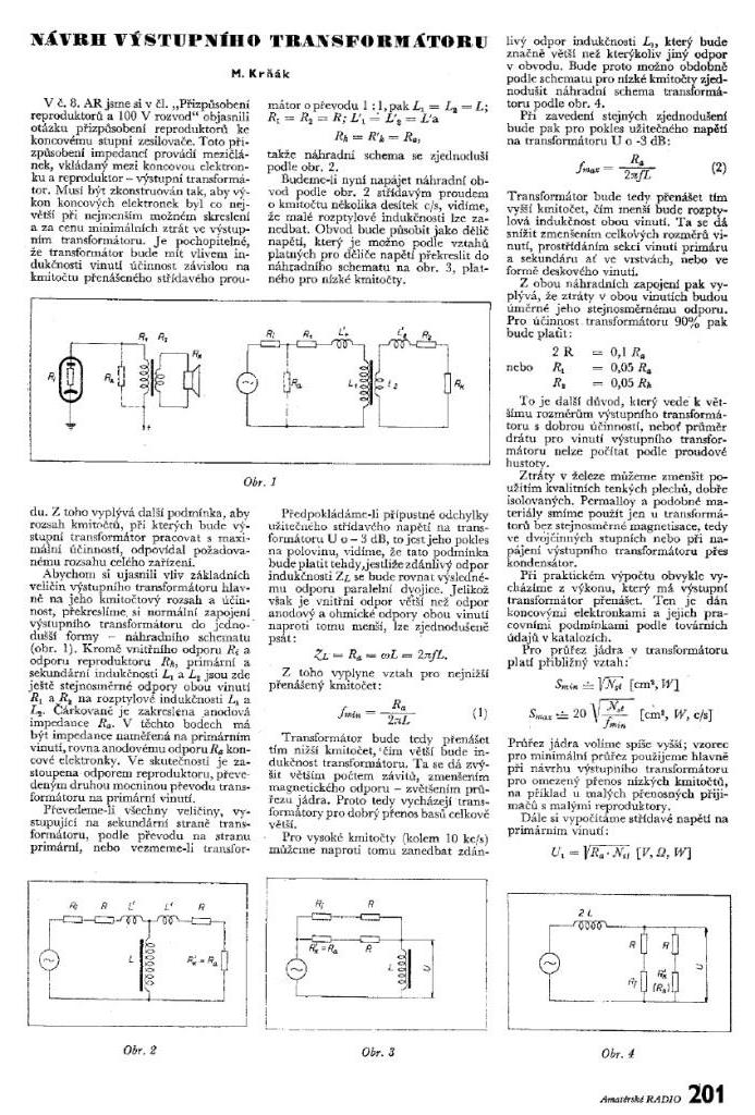

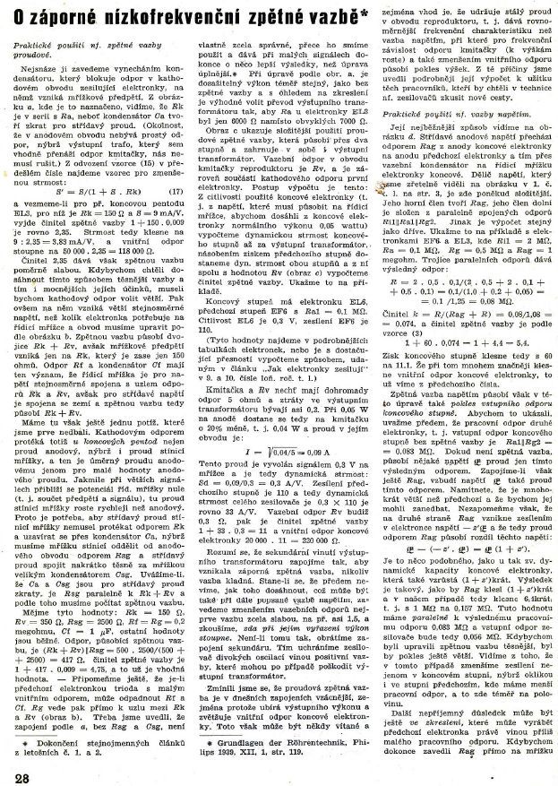

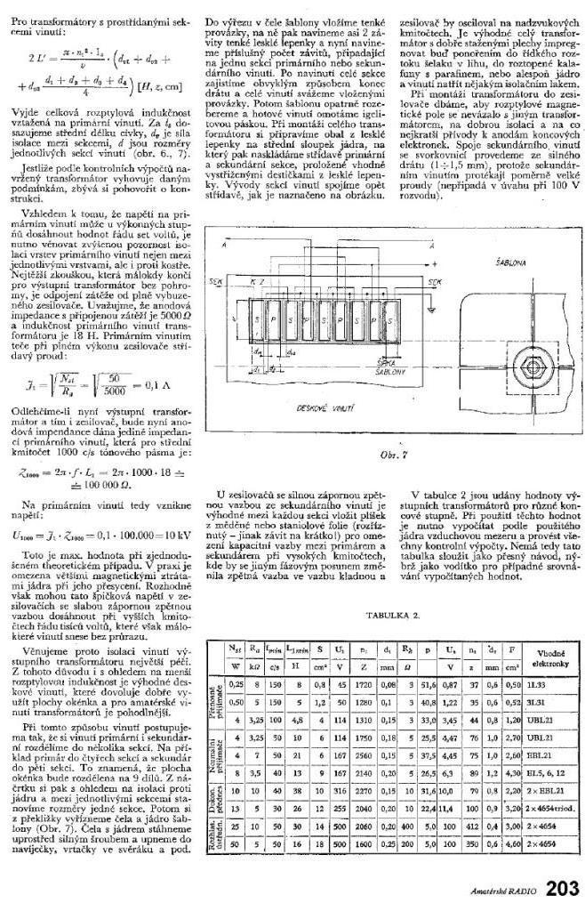

Trocha staršího počítání, omlouvám se za kvalitu, je dána omezením velikosti připojovaných příloh.
Časopis - AR 1954/9 se dá najít na webu
Tak jsem zkusil PDF creator, snad to bude čitelnější.
(187.32 KiB) Staženo 66 x
(183.87 KiB) Staženo 69 x
(170.99 KiB) Staženo 81 x

Habešan měl pravdu, ono na tom DVD jsou ty časopisy sice jako PDF obrázek a vyjímání listů není povoleno, ale šlo skrz PDF creator uložit jednotlivé listy.
