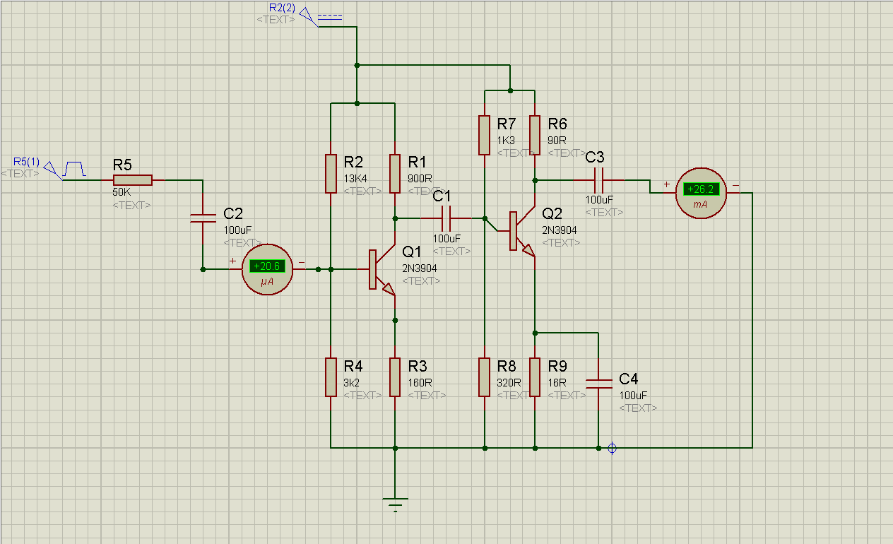

trochu jsem to upravil teď je na výstupu proud 5.5mA což je málo potřebuji aspoň 20mA

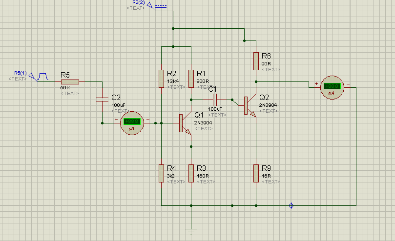

Co říkáte na toto:

T2 nemá nastaven pracovní bod.

Že to bude chrchlat, nemáš nastavený pracovní bod toho druhého tranzistoru. Co vlastně potřebuješ zesilovat, napětí, proud nebo obojí?

lesana87 píše:Že to bude chrchlat, nemáš nastavený pracovní bod toho druhého tranzistoru. Co vlastně potřebuješ zesilovat, napětí, proud nebo obojí?
jen proud
(57.11 KiB) Staženo 82 x

Vzhledem k odporům R1 a R3 je dělič v bázi druhého tranzistoru dost tvrdý, je to nekorektní řešení, kdy druhý stupeň ovlivní přílliš předchozí stupeň.
Jak může měřidlo na výstupu ukázat 26mA?
Aby to "nechrchlalo", děličem v bázi se nastavuje pracovní bod tak, aby na tranzistoru bylo mezi Ca E asi polovin napájecího napětí (nebo o něco méně)

monterjirka píše:Vzhledem k odporům R1 a R3 je dělič v bázi druhého tranzistoru dost tvrdý, je to nekorektní řešení, kdy druhý stupeň ovlivní přílliš předchozí stupeň.
však tam je nepětí neco kolem 3.5V a zdroj má 9V
P.S. bude to fungovat ??

Záleží na velikosti vstupního signálu, když bude moc silný, může to chrchlat, protože to zesiluje napěťově, zvlášť když výstup je zkratovanej miliampérmetrem na zem.
Na zesilovač proudu z 20µA na 28mA se hodí výstup z emitoru a kolektor na plus.
