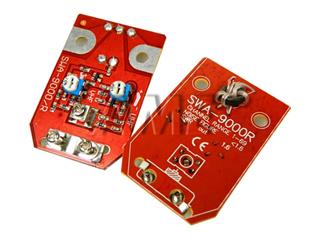

K oscilátoru je síto a anténa je koax do settopboxu a z něho jde proud do tranzistorů. První tranzistor je SE a v kolektoru má zesilovač SB. Jsou takhle zapojené všechny síta, někdy je mezi stupni cívka.

Já furt tápu, co že je to za zesilovač.
Ač jsem všelijakých sít namontoval kdysi docela hodně, tak si nepamatuju, že by na desce zesilovače byl trimr.

U některých sít je, u většiny ( zejména těch levnějších) není.

Možná kupuješ/likviduješ síta od NASA, ale v našich končinách se už čistě z principu trimr v anténě nevyskytuje. Leda tak u zdroje jako pseudoregulace zisku. Ale ta funguje dobře jen ve slabém signálu.

V některým sítu jsou dva trimry a tři tranzistory, v některým jeden trimr a v jiných žádný.

Tak to se mi nikdy nepoštěstilo a jsem celkem rád. Ten trimr tam vidím jako pěkné kurvítko. Kdo chce nastavovat zisk má měřák a kdo má měřák nepoužívá moc často síta :lol:

Pořád ale v tom schématu straší ten OSC.
Jestli to má znamenat vstup ze symetrizačního členu, tak potom to je opravdu svérázné a matoucí označení.
Tyto zesilovače dělaly dobrou službu ještě docela nedávno. Jejich vyhazování z antén a náhrada obyčejným symetrizačním členem začaly se spouštěním datových služeb: před několika lety to bylo jen místy kvůlu CDMA O2 internet, vyjímečně U:foun, během roku 2015 to zhoustlo kvůli LTE.
V každém případě stále ubývá míst, kde je takový zesilovač použitelný, bez ohledu na to, jestli je v sítu nebo krabici jiné směrové antény. Všechny tyto zesilovače zpracovávají totiž signály i mimo televizní pásma a do TV signálu se dostává rušení způsobené křížovou modulací silným signálem blízkého vysílače.
Na druhou stranu - s trimrem zbývá určitá teoretická šance, že by se podařilo snížit zisk a zvýšit přebuditelnost zesilovače tak, aby signály internetu na 464 a 800 MHz nevadily, prakticky je to ale obvykle k ničemu. A kde není, tam bude, až bude TV pásmo končit 48. kanálem.
Jednak je většinou zesilovač špatně přístupný, jednak samotné vlastnosti trimru, spolehlivostí a dlouhodobou stabilitou počínaje a velkou kapacitou konče, vlastnostem zesilovače někde na stožáru rozhodně nepřispívají. Rozdíly teplot, vlhkosti, otřesy, to vše jsou vlivy, které každý slušný výrobce kouká omezit.

samponek píše:V některým sítu jsou dva trimry a tři tranzistory, v některým jeden trimr a v jiných žádný.
Tak to teda koukám jak blázen... 8O
