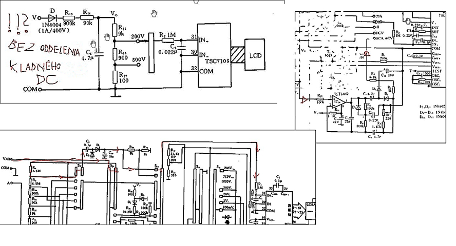

Tu je pár merákov DT8xxy a s ich pofidérnymi prevodníkmi pre AC rozsahy.
Okrem sínusu to bude ukazovať kade-čo, niektoré aj jednosmerné-vyfiltrované napätie ukázu s veľkým číslom.
