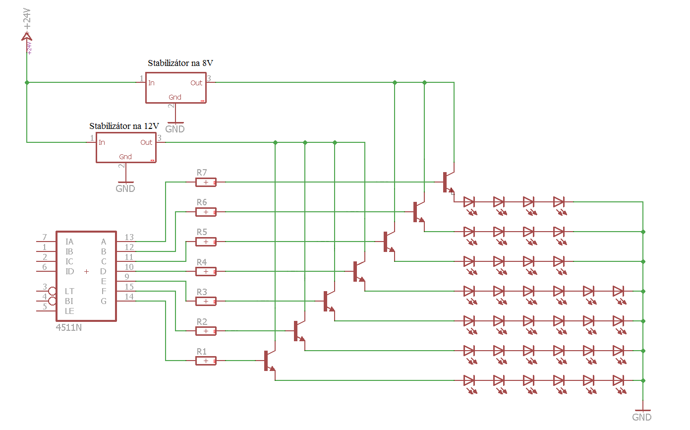

Ahoj, potřeboval bych pár rad od odborníků ohledně jednoho schéma.
Jsem začátečník, ale nějaký návrh jsem vymyslel.

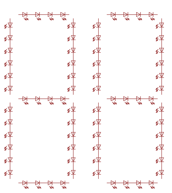

Cílem jsou dvojciferné sedmisegmentovky z diod (obrázek 1) které chci řídit procesorem. Diod je celkem na jedno číslo 36. To znamená že jich dohromady je 72.
Zdrojem napájení musí být 24V. Diody jsou všechny stejné, každá "žere" takové ty nejběžnější 2,1V 20mA.
Jelikož těch diod je tolik, procesor s dekodérem mi to nemůžou utáhnout. Proto jsem se rozhodl každou větev v segmentu dát přes tranzistor.
V druhém obrázku je tedy návrh na ovládání jednoho segmentu.
Fungovalo by takové schéma? Případně, poradí mi odborníci, jak to vylepšit?

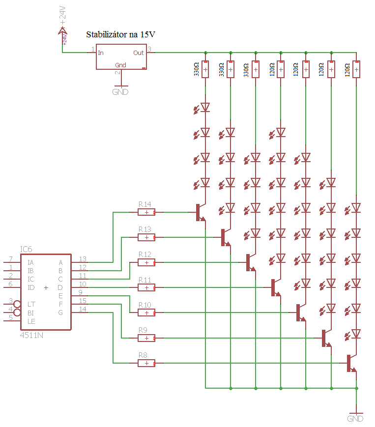

#2 Příspěvek od Hydrawerk »
Do série s ledkami to chce dát rezistory na omezení proudu. Také bych použil jenom jeden stabilizátor, a to na 15V. Ledky bych dal raději do kolektoru.

Milý nováčku,
máš to blbě zcela a fungovat ti to nebude. Podobný problém je tu již asi po sté - najdi si to,zejména nějaké omezení proudu do LED a spínání z IO
a NPN tranzistoru se zátěží proti zemi ,kde se ti jaksi nebude dostávat napětí k tomu sepnutí . Nebo si to radši nabastli,aspoň kousek,a dej nám vědět,jak ti to nesvítilo.....

#4 Příspěvek od EKKAR »
Chyba je v tom, že tvoje segmenty nemají stejnej úbytek = nejsou ze stejnýho počtu LED. Tím by se celý zapojení zjednodušilo (buď 4ks na segment, nebo 5ks na segment, nebo 6ks na segment - výrobci segmentovek to dělají taky tak).
Potom už bude stačit buď využít sdružený spínací tranzistorový pole z řady ULN200x k přímýmu ovládání těch LEDek.

#5 Příspěvek od monterjirka »
hlavně je problém v tom, že v E toho tranzistoru bude o několik desetin V méně než v B. Takže při úrovni H na výstupu řídícího obvodu bude ně řadě LED malé napětí a nerozsvítí se...

#6 Příspěvek od Michal22 »
Ty LEDky u těch příčných segmentů můžeš dát taky v 6 kusech, jen dvě necháš svítit někde mimo, třeba ještě zatmavené ve smršťovačce. Docílíš tím toho, že ti všechny segmenty budou svítit stejně (tak jak ti naznačil Ekkar).
Případně upravíš odpory pro omezení proudu.
Pokud ty LED mají ty parametry, co píšeš, tak pro 6ks LED dej odpor 120Ω, pro 4 LED dej 330Ω. Oboje vztaženo k napájení všech segmentů +15V (tak jak ti už psal Hydrawerk).
A samozřejmě, že zátěž dej do C tranzistoru NPN, jak ti už všichni naznačili.

Každopádně, předělal jsem návrh podle Michal22, takhle je to lepší tedy?
(29.65 KiB) Staženo 112 x
