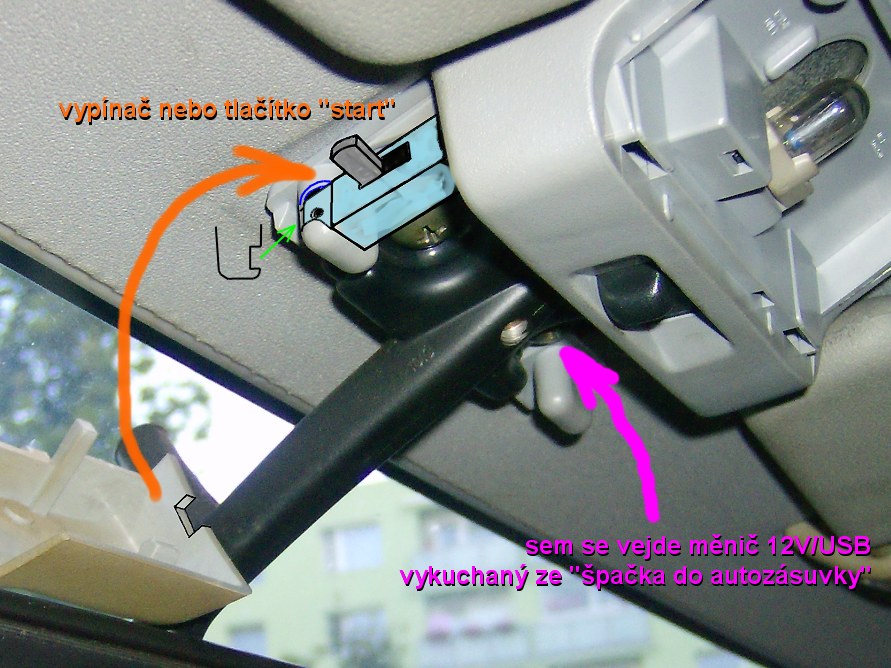

A nestačil by jen obyčejný vypínač, kterým kameru zapneš, až budeš mít nastartováno?
Kdysi jsem právě takové zařízení na USB konektor pro kameru vymýšlel a nakonec se ujalo to nejjednodušší.
Byla tam totiž ještě jedna verze s tlačítkem a tyristorem, to byla ale zavrženo, protože napájení šlo z trvalého plusu stropní lampičky a muselo by se řešit vypnutí tyristoru (nápad, že se kamera vypne otevřením a zavřením dveří, protože tyristir bude přes diodu zkratovaný dveřním spínačem, se neujal).
Skutečné provedení vzniklo pak někde mezi Brnem a Olomoucí, fotku nemám, mám jen návrh: měnič pro USB se spínal obyčejným posuvným spínačem, jak naznačeno na fotce.
(139.95 KiB) Staženo 121 x

Děkuji za nápady. Hill, vypínač nechci. To bych byl otrokem další činnosti a myslet na to. Zajímavý nápad byl, vzít to ze světel denního svícení. Ty jsem pozoroval a zapínají se nějakou vteřinu po nastartování.
