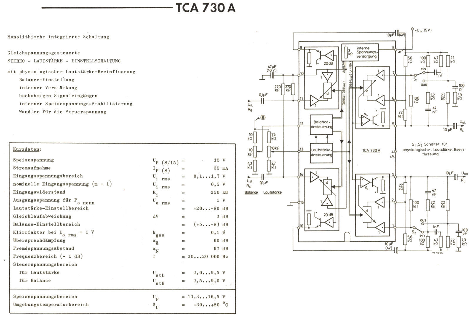

takže u "TCA730" je nefunkční ovládání fyziologie, vůbec se tím netrap, samozřejmé je že se nejedná o originál ale o NDR pajc (originál má jiné pouzdro a potisk) několik takových obvodů mám doma, tak jsem je koupil a také jsem se potrápil.
udělal jsem pokus se zavedením 2,4V na pin 4, a ejhle fyziologie se vypnula, pokud se podíváš na schema, tak je to jasné - ovládání pin 4 není využito
asi soudruzi v NDR zase někde udělali chybu
pokud seženeš originál TCA 730 tak je vše v pořádku, mám ho v jednom zesilovači a naprostá spokojenost (RFT SV3000, TCA730+TCA740+TDA2020) ty kopie jsou prostě jen kopie
(215.24 KiB) Staženo 202 x

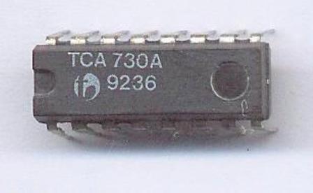

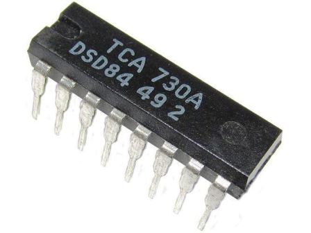

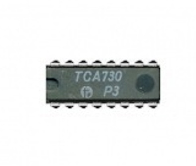

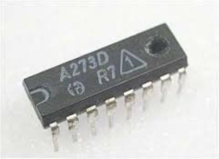

sehnat originál :lol:
dnes je to celkem problém, já měl štěstí, koupil jsem před 5ti roky dva poslední, ač za relativně velký peníz, ale fungují tak jak mají (č1 a č3)
a jedna A273D která je také v pohodě
od té doby jsem koupil několik různých leč problémových exemplářů :?
podle obrázků je myslím vidět že výrobce je různý
chová se jako mikrofon

nefunkční pin 4

to je NDR a je také OK (údajně poslední serie)

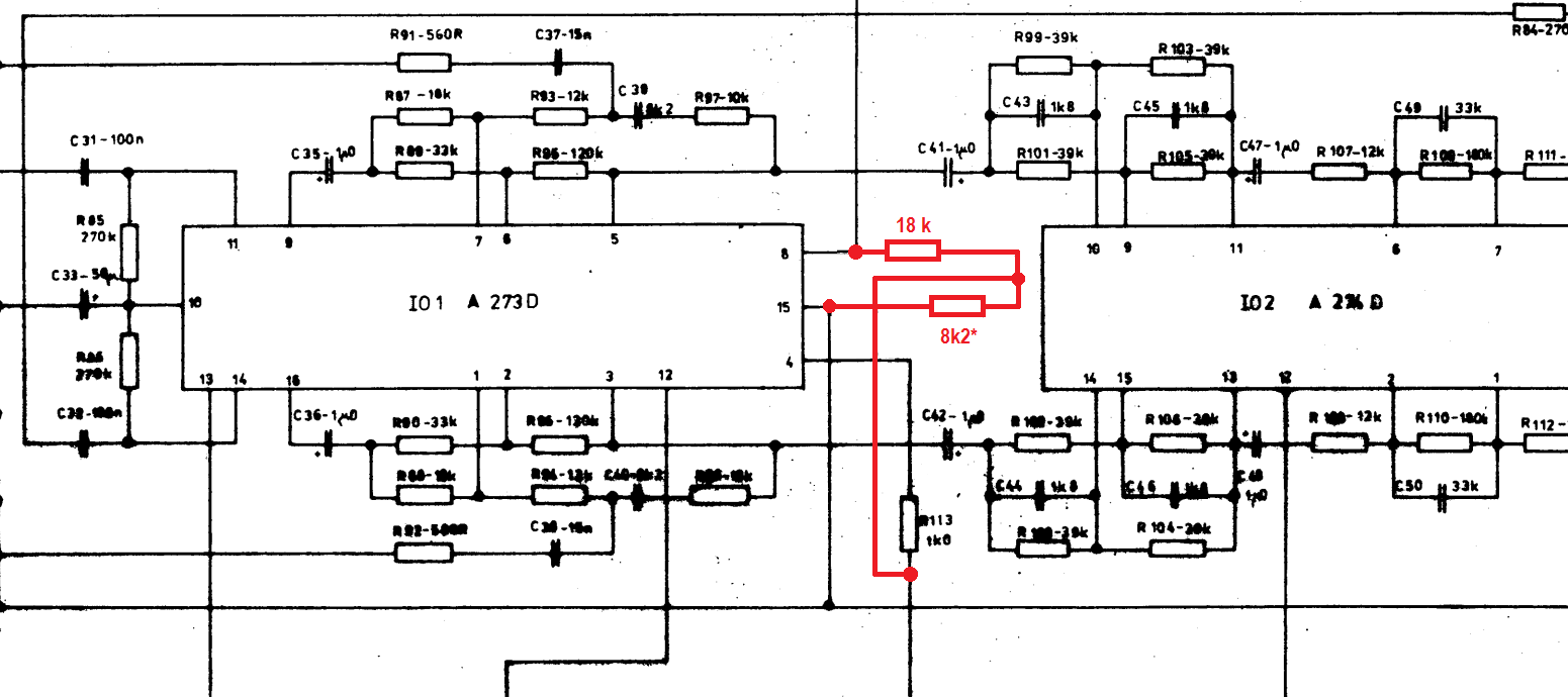

A proč chceš pořád měnit, co funguje?
Co ti brání to předpětí na pin 4 A273D přivést?
Přidané odpory jsou označené červeně, hodnotu označenou hvězdičkou je žádoucí vyzkoušet a použít i poloviční hodnotu, ona ta fyziologická regulace při velmi malých poslechových hlasitostech leckdy naopak chybí, takže není nutné se jí zbavovat úplně, stačí jen omezit její účinnost... přesněji - posunout úroveň, nad kterou je vyřazená z provozu.
...aby tlačítko LIN v Z710 skutečně mělo nějaký účinek...

Pravda, chtěl jsem jen zjistit, co způsobuje tu nelinearitu charakteristiky a to se povedlo. Řešení je přivézt předpětí na pin 4, který tu regulaci vypne, ale budu muset IO nahradit takovým, kde je ten pin 4 zapojenej. To asi opravdu řešit nebudu.

Hill píše:A proč chceš pořád měnit, co funguje?
ano přesně tak to mám v jednom zesilovači vyřešeno, úroveň napětí na pinu 4 má být max. 3V (dal jsem 33k+6k8 a to je těch 2,4V) , a je zachována možnost vypnutí, měl jsem původně v úmyslu řídit napětí v závislosti na nastavené hlasitosti (lze tím ovlivnit na kolik je fyziologie účinná), ale potom jsem to odložil na výhledově :D
