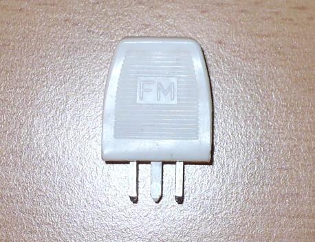

Rádio Tesla Progression 447 A má ant. vstupy na 300Ω dvojlinku, zakončenou bílou vidlicí (viz foto níže).
Stejnými vidlicemi bývaly zakončeny účastnické šňůry pro STA zásuvky pro připojení tohoto (a obdobných) radia(í).

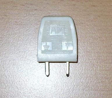

Vidlice pro AM vstup (vodorovný pin pro GND; svislý pro ANT).
(25.88 KiB) Staženo 333 x
Vidlice pro FM vstup (pro černý symetrický dvojvodič 300 Ohm - tzv. plochá dvojlinka).
(37.71 KiB) Staženo 333 x

kde rovněž obě pasovaly, v nouzi nejvyšší se pro FM dá použít i AM koncovku že se prostě vytáhnou oba hroty a použijou bez plastového krytu, není to hezké ale funguje
