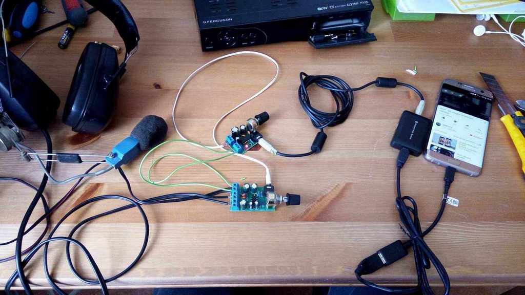

První pokus zapojení dvou zesilovačů do série proběhl překvapivě dobře, čekal jsem, že ten druhý v řadě už bude přebuzený a ono ne, chodí to fajnově, od soudruhů z PRC mám za 80kč dva zesilovače, jeden 2822 a druhý LM386, tak jsem to viz foto hodil za sebe, jako zdroj signálu byl bluetooth přijímač.
Tak že do dopadne tak, jak bylo první schéma od ok1hga s tím, že tam bude ještě další periferie ten zesilovač intercomu, akorát musím vyzkoušet jaké odpory tam dát. Na kolika začít? okolo 4k7?

#23 Příspěvek od ok1hga »
zkus to, co máš . . .
4k7, 10k, 15k
