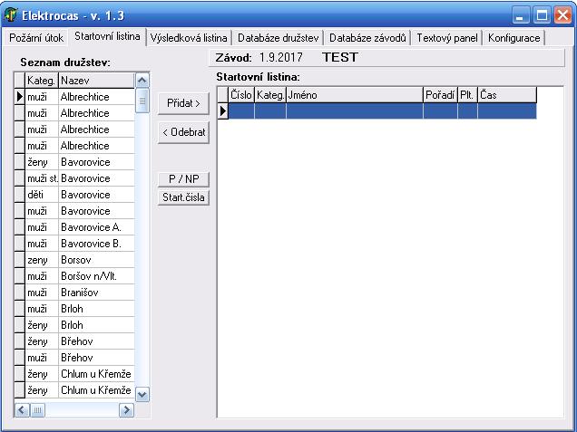

Zdravím, našel by se někdo kdo by dokázal poupravit program k časomíře pro měření hasičských útoků viz.fota,program komunikuje se samotnou časomírou přes převodník RS 485 ve, které je hlavní PC deska osazená procesorem ATMEGA 16-DIP a zobrazovacími sedmisegmenty. Mám k dizpozici kompletní schéma celé časomíry.budu rád za jakékoli info

Ten frontend vypadá na nějaké Delphi nebo Borland C++ Builder. Bez zdrojových textů to sotva někdo upraví.

Na Delphi bol nejaky dekompilator. Kedysi som to skusal, ale uz si nepamatam, aka bola uspesnost.

Gus << když vy jste zatím neřekl, co a jak se má změnit. Jak jsem se díval, tak ten Kamler má vybudován celý systém a jistě v tom má know-how a vývoj představující stovky, ne-li tisíce hodin vývoje. Vývoj front-endu je financován z prodeje HW a doplňků. Řekl bych, že levnější a hlavně rychlejší by bylo domluvit se přímo s ním.
Napsat nový front-end by znamenalo nastudovat celý systém, komunikaci s HW, uložení dat v databázi a tak dále. To se pro jedno použití asi nevyplatí.
Pokud si pamatuji tak ten dekompilátor umí restaurovat formuláře a kostru datových modulů s properties a event handlery. Ale výkonný kód chybí, je k dispozici jen adresa do strojového kódu.

No to je ten problém, výrobce základní PC desky časomíry už dlouho neexistuje a pochybuji,že Kamler je autorem samotného programu,jelikož si matně vzpomínám, když jsem řešil výrobu PC desky v roce 2005 u firmy HBhard, tak jmeno Kamler moc rádi neslyšeli.
Upravu programu jsem chtěl řešit až z někým kdo bude schopný to upravit.
Hlavní důvod úpravy by byla možnost zasahovat do úpravy výsledkové listiny.
A u PC desky ten, že časomíra ukazuje levý a pravý výsledný čas symboly A = levý , b = pravý ,kde bych to chtěl v Atmelu změnit na L a P

Ten program potřebuje instalaci BDE, takže data zřejmě ukládá do databázového souboru. S úpravou to vidím bledě (možná někdo ne) vyhackovat se dá v programu nějaká drobnost typu obejítí hesla a podobně, ale dodělat nebo předělat kus programu psaného ve vyšším jazyku, když je k dispozici jen binárka? A nový program těžko zaplatíte.
Ale co se týče zásahu do výsledkové listiny - asi by byla možnost jiným programem načíst databázi a data upravit vzhledem k hlavnímu front-endu "off=line". Pokud je to v DBF tak existují i různé DBF Viewery a DBF Editory.

Osobně bych doporučoval pro práci se zadáváním družstev i výsledných časů použít Excel. Uděláš tam vše co chceš, pomůže Ti s tím každý zkušenější uživatel a je to klasika. Takhle Ti to někdo upraví - jako že to nikdo neudělá - bo zpětná dekompilace exe není dost dobře možná (jak tu někdo psal, z exe dostaneš max. grafické podoby formulářů - a to jen za předpokladu, že exe není chráněné - jinak dostaneš miliardu NOP instrukcí) a ATMega bude určitě zamčená. A i kdyby nebyla, tak dostaneš assembler, v kterém se nikdo nevyzná.
Ale napadlo mě - pokud chceš změnit jen pár znaků, co je odchytit v komunikaci a nahradit je znaky L a P?
Úprava dbf externím programem je samozřejmě možná. Pokud by to byla databáze Paradox, tak k ní existovalo univerzální heslo.
Ale jak jsem psal, časomíru bych použil jen pro zjištění času. Pro další práci bych použil Excel. Případně tak jak to máme my na stovkách - psal to synovec v nějakém webovém jazyku - výsledkovou listinu zveřejňujeme okamžitě na webu a závodníci si to už najdou, každý na svém smartphonu.
