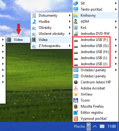

Když je řeč o knihovnách, tyto mám ve Win10 na jiném disku. Nedá se v nabídce z Plochy nějak vypnout zobrazení "mezisložek" viz obrázek? Nebo odstranění celé nabídky "Knihovny" - stačí osobní složka. Zbytečné zobrazení čtečky karet taky nejde zakázat. Na vlastní Ploše je pouze 7 zástupců.
Plocha.png- (130.64 KiB) Staženo 113 x

Knihovny ve smyslu těch vybraných adresářů pro doky a média jsou něco jinýho. U sebe ve W7 je mám taky v rootu jinýho disku a ten mezikrok mám někde taky. Moc mě to netrápí, protože jedu po staru přes adresáře a TC a interpretace pomocí OS skoro nepoužívám. Kdysi jsem si s tím zkoušel hrát, ale windousy jsou nějaký tvrdohlavý a některý věci odmítají změnit. Tak jsem to nakonec vzdal, jako ztrátu času.
Jinak cílové složky "Knihoven" mám všechny v D:\Dokumenty jako u Win XP. Aktualizace Win10 ovšem vytvořila novou složku D:\uzivatel\ s podsložkami standardních knihoven. Tak nevím, jestli je vhodné soubory přesunout, nebo ponechat staré umístění.

Achab píše:to FHonza: tato volba v nabídce Plochy nefunguje, platí pouze pro Explorer..
Mně to teda ve Win7 funguje i v nabídce plochy (disky Q až T)
Edit: Vyzkoušel jsem to ve Win10 a tam mi to funguje jenom když je k tomu ještě zvoleno "Skryté soubory a složky -> Nezobrazovat skryté soubory složky nebo jednotky". Ve Win7 na tom nezáleží.
plocha.gif- (18.17 KiB) Staženo 137 x

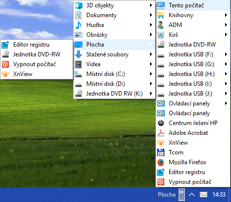

U mě to nefunguje, jednotky jsou skryté jenom v Exploreru (Tento Počítač).FHonza píše:...ve Win10 mi to funguje jenom když je k tomu zvoleno "Nezobrazovat skryté soubory, složky nebo jednotky".
Složky Plochy jsou vlastně dvě: otevírací nabídka z hlavního panelu je v umístění "explorer (C:\Windows)" - nastavení je zde omezené. Další je v "C:\Users\uživatel" - zde jsou pouze zástupci vytvoření uživatelem (na screenshotu vlevo).
Plocha_1.png- (118.47 KiB) Staženo 113 x
