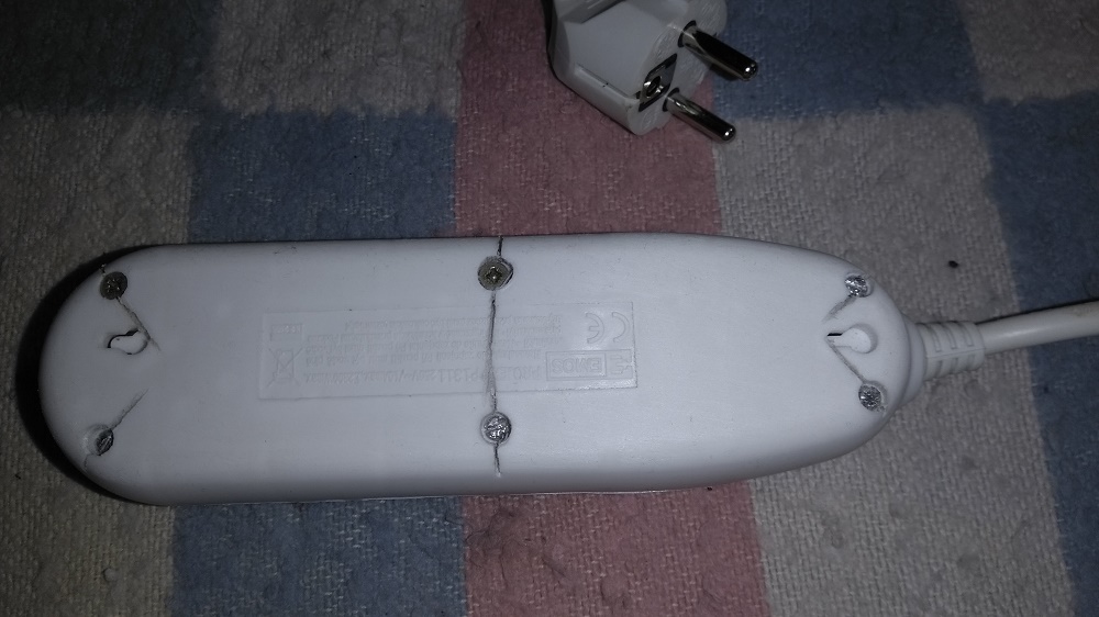

Pokazil se mi vypínač na nějaké čínské prodlužce. Chtěl jsem jej uvnitř přemostit aby prodlužka fungovala bez vypínače. Narazil jsem však na problém jak vyndat ty speciální bezpečnostní šroubky, které mají hladkou hlavičku a po obvodu hlavičky jsou tři záseky. V moji sadě bezpečnostních bitů k tomu žádný bit není.
Vymyslel jsem postup jak na to, a o ten můj postup se zde podělím s bastlíři.
- Pilkou na železo jsem udělal u každého šroubku šikmý zářez tak, že v hlavě šroubu byla šikmá drážka. U okraje prodlužky byla drážka hluboká téměř na tloušťku hlavy, na protilehlém okraji hlavy končila šikmá drážka na temeni hlavy šroubu. Masa v plastu bylo dost, nikde jsem se neprořízl do dutiny prodlužky.
- Přes tuto šikmou drážku se mi podařilo šrouby vyndat, šroubovák konal takový precesní pohyb jako když se kolébá rotující dětská "káča".
- Po překlenutí vypínače jsem našel doma jen dva vhodné náhradní vruty. Zbývající 4 šroubky jsem proto ve svěráku prořízl ze šikmé na normélní drážku a šroubky použil zpět na uzavření prodlužky.
Výsledek je trošku patrný z fotografie.

No jestli ti to stoji za to. Kdybys zustal v praci dyl o 1/4 doby co ses tim drbal, mel bys vydellane na novou a nehrozilo by ze ti to usmazi psa kdyz na to slapne.
