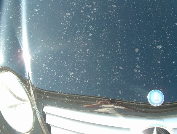

Jak píše Celeron, mytí vodou z řadu vskutku "dobrý" nápad. V podstatě to samé se řeší v naprosto jiném světě, detailingu aut, ale chemie a fyzika nezná hranic, ani pro Prdel, pardon, Brusel. Umýt auto "mineralizovanou" vodou z kohoutku, nechat jen tak uschnout na sluníčku = "zapečení" a ono "zmatnutí" laku případně stopy tu a tam, kde se voda držela déle. Na autě lze řešit rozleštěním laku abrazivními prostředky.

JirkaZ: tak jsme již dost OT :D Ale spousta těch lepších, moderních automyček má jako final program oplach "demineralizovanou vodou", právě s ohledem na stopy usazenin po uschnutí, zvláště na tmavých barvách laku. Možná to ani nevíš, ale v zakoupeném programu automyčky si za to zaplatíš :wink:
výsledek oplachu auta jen vodou z řadu je např. toto, logicky to samé na FVE panelech takto "umytých"
