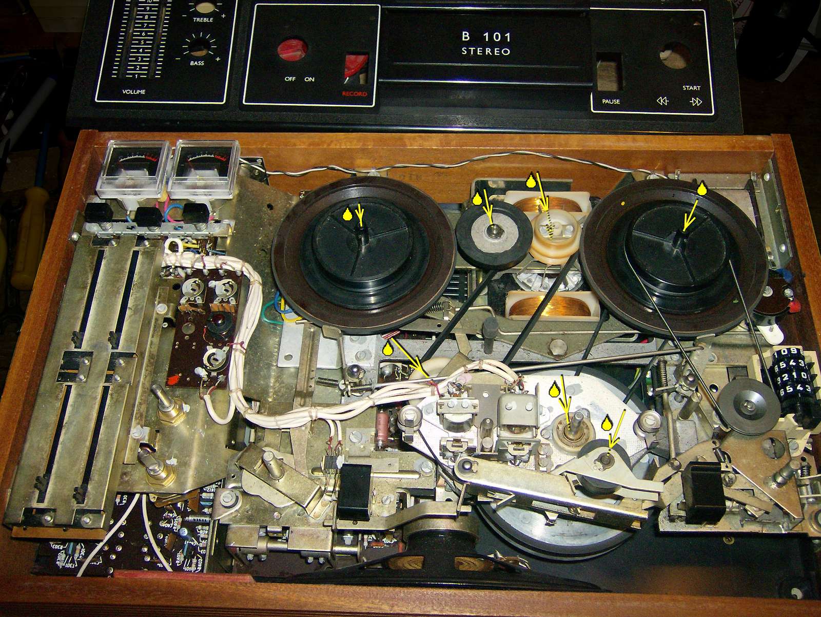

#21 Příspěvek od Hill »
Jasný - po převíjení měl motor malé otáčky a zpomalil i setrvačník. Teď se znovu rozbíhá.
Namaž jemným olejem ložiska motoru, setrvačníku, přítlačné kladky, unašečů, mezikola zpětného převíjení a odklápěcí předlohy (mezikola u setrvačníku).
Nejlepší je po jedné kapičce oleje na sintrovaná ložiska (Sinterlageröl) injekční jehlou, protože nesmíš zamastit nic gumového, filcového, ani cokoli, co přichází do styku s páskem, ať už přímo nebo nepřímo.
U motoru a setrvačníku nezapomínej na to, že mají ložiska dvě a k oběma u motoru a ke spodnímu u setrvačníku se dostaneš právě jen injekční jehlou nebo po rozebrání.
Ložisko přítlačné kladky není nezbytně nutné mazat, protože ta na pomalý rozběh nemá vliv, ale, když už, tak ji na to rozeber, mázni, očisti přebytek a zasle slož.
Místa, kde sluší každých 10 let provozu namazat, jsou na snímku označená (tedy aspoň ta horní).
Naopak je třeba zajistit minimální prokluz pohonu: odmastit lihem obvod setrvačníku, unašečů a řemenic.
Neškodí lehce máznout koncentrovaný saponát (Jar, Pur a podobně) na gumový obvod mezikol (včetně hnacího kola přenášejícího moment na obvod setrvačníku) a na řemínky a nechat rozleštit.
Bude to sice chvíli mlaskat a syčet, ale přestane to prokluzovat.
Na přítlačnou kladku to ale nezkoušej, leda bys její povrch pak dobře opakovaně omyl čistou vodou.
Jo, a tupou stranou nože "stáhni" povrch filců na spodních talířích unášečíů, co tvoří vlevo váhově závislou brzdu a vpravo váhově závislou přivíjecí spojku na trvale poháněné směrové spojce. Budou patrně plné zadřeného sajrajtu, tak ho aspoň většinu vyprášíš.
Horní mazací místa mechaniky B5
(289.63 KiB) Staženo 128 x
