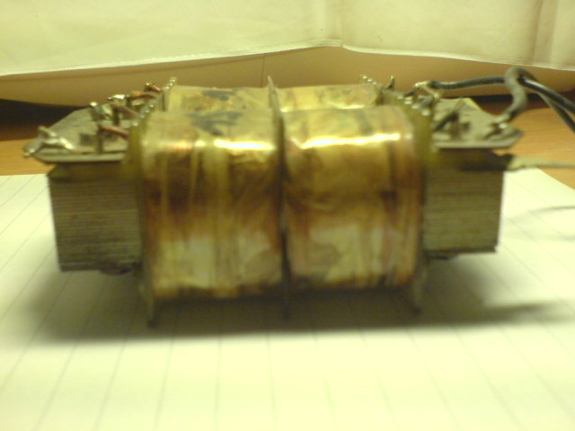

Chtěl jsem se ještě prosím zeptat. Našel jsem doma trafo, myslím že je z nějaké tiskárny. Má to plechy asi UI, nebo LL. Má dvě cívky, s odděleným primárem a sekundárem přepážkou. Trafo je docela malé. Primár je rozdělen na obě cívky a spojeno sériově. Sekundáry jsou na každé cívce a to 2x15V. Měřil jsem to a dává to na prázdno zhruba 17,5V. To by se mi na to napájení rádia a reprobedýnek hodilo. Ale teď k otázce. Jak prosím poznám, kolik je schopno trafo dát proudu? Sekundár je vinutý zhruba drátem 0,5-0,6mm, což by mělo být zhruba 1A, ne? To je u traf s EI plechy, ale je to tak i u traf s L plechy a dvěmi cívkami?

Dej sem fotku toho trafa - může to být klidně i jádro "C".
Každopádně se přenášený výkon počítá skoro stejně jako u EI plechů - podle plochy sloupku, který je v tomhle případě 16x16mm = 2,56cmE2 ...

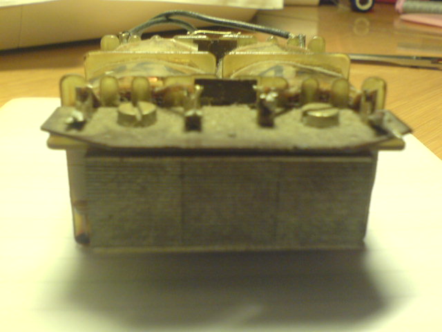

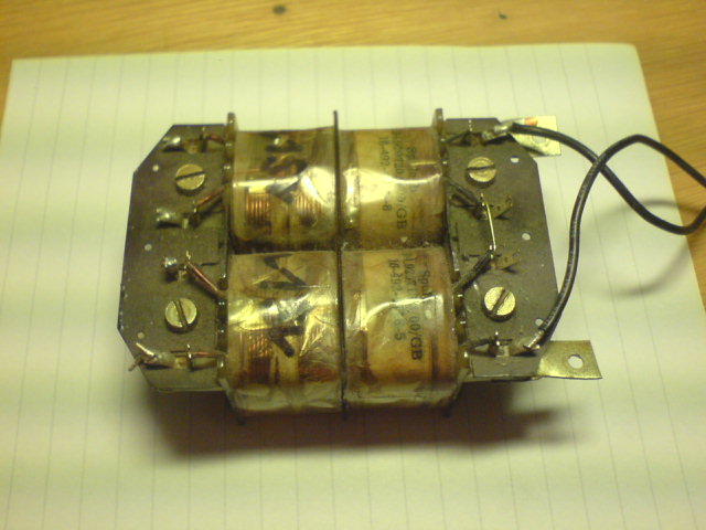

Budu to mít jen na autorádio v garáži, kde nejsem nonstop, takže jen pár hodin denně. Kdyby se trošku hřálo, to si myslím moc nevadí. C plechy to asi nejsou, jádro je hranaté a C plechy jsou na koncích kulaté, ne? Navíc jde na čelních stranách jádra vidět, že je to dělené, takže nejspíše plechy L. Sekundár je vinutý zhruba drátem 0,6mm, jak už jsem psal. Dávám pár fotek, snad bude něco vidět.

Výkonově bude trafo k tvým aktivním bedýnkám stačit. Ale má asi trochu vyšší napětí než by bylo zdrávo. Kolik voltů tak může snášet autorádio? Z auta je zvyklé tak asi na max. 16V a tvůj nový zdroj bude mít naprázdno přes 20V.
Lepší by bylo trafo, které dá po usměrnění a vyhlazení tak asi do 16V. Žádné stabilizátory, jen pořádné vyhlazovací elyty. To snesou jak bedýnky, tak autorádio. Ale přes 20V už může odkouřit obojí (nevím). Výrobci autorádií počítají s připojením na olověný akumulátor a netuším, kam až se dá zajít. V bedničkách budou elyty možná taky jen do 16V(?).
