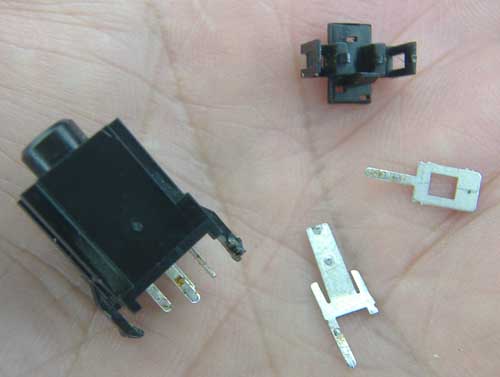

Je to tak, jednotlivé kontakty jde opravdu plochými kleštěmi vysunout a vrátit zpět., ta zásuvka má ještě takovou plastovou krytku, která se nasouvá na ty kontakty a uzavírá tím spodek zásuvky. Kontaktům nic není, ale chybí něco zevnitř, nejspíš z plastu, co odtlačilo vnější kontakt od vnitřního, protože ten vnitřní má obdélníkový otvor uprostřed, takže ten vnější kontakt jde odtlačit právě jen přes ten vnitřek.Z tý fotky je to doufám vidět.

stasek píše:... Kontaktům nic není, ale chybí něco zevnitř, nejspíš z plastu, co odtlačilo vnější kontakt od vnitřního, protože ten vnitřní má obdélníkový otvor uprostřed, takže ten vnější kontakt jde odtlačit právě jen přes ten vnitřek.Z tý fotky je to doufám vidět.
Pokud to "něco" už nenajdeš (buďto v mašině, anebo vně), tak nezbývá než ten pokus o objednání, v nejhorším ta úprava s externím spínáním :wink:
