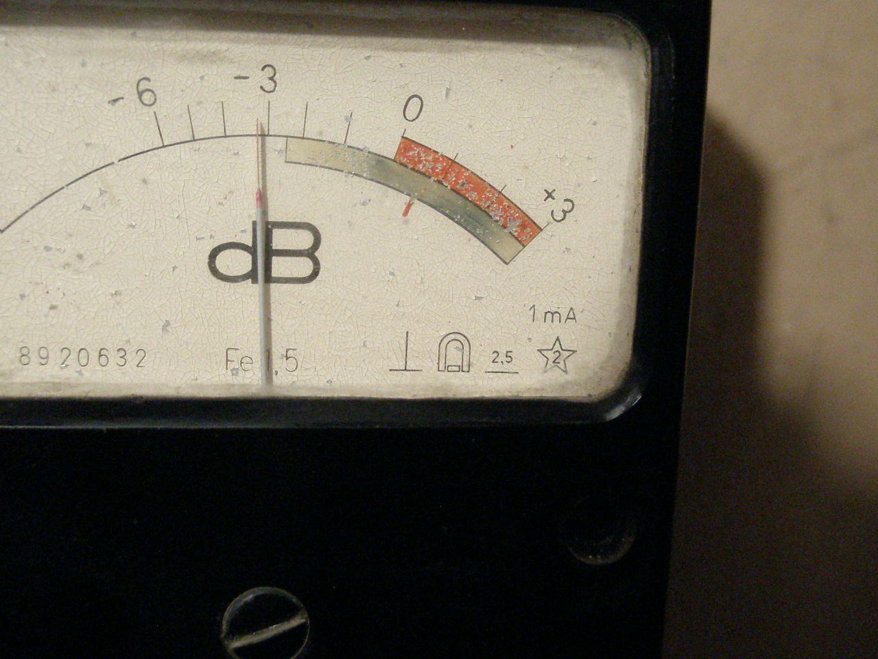

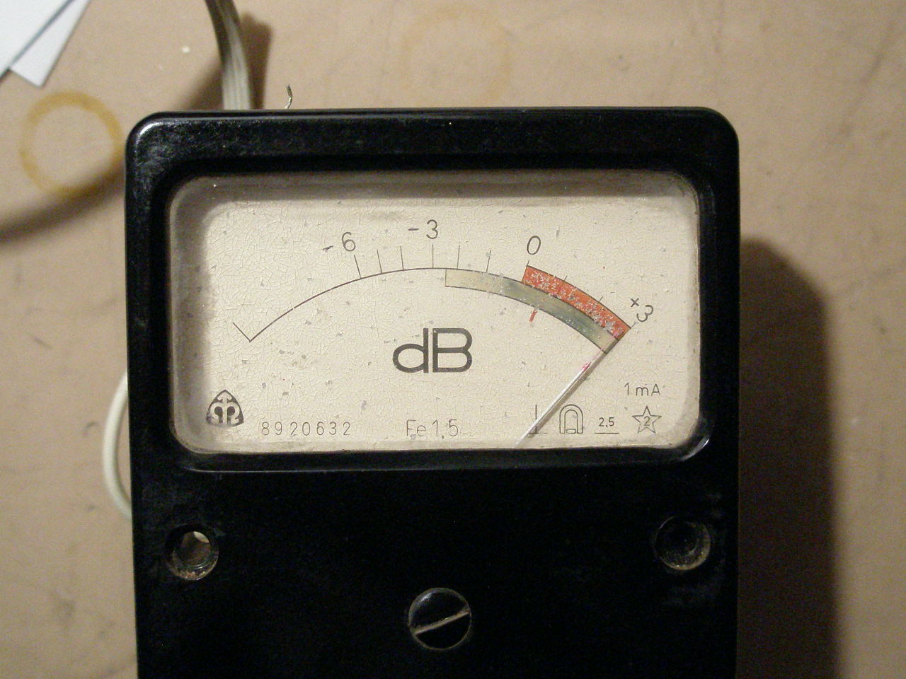

Mám tu nyní na stole jeden, zběžně jsem ho vyzkoušel a zdá se být v pořádku. Jen má základní rozsah 1mA, ale to Ti asi nevadí.
Je tam nějaká stupnice v decibelech z mixážního pultu nebo ústředny, a je pekelně rychlý bez překmitu. Takhle rychle reagující měřák jsem ještě neviděl. Některé šroubky jsou zapečetěné originál metráckou pečetí, tak v něm nikdo nebyl. Rozměry jsou 70 x 70 x 50mm bez připojovacích šroubků.
Vašek
Edit: a je otřesuvzdorný

Z takového jsem si udělal svůj první multimetr. Ano, ta jeho rychlost je skvělá :-)
Měřáček je ze školního pultu. Už nevím co to bylo zač, ale měl ještě starý gramofon - přepínač rychlostí a raménko přenosky ze žlutobéžového plastu.
Jediná nevýhoda toho měřáčku je, že na plnou výchylku si vezme skoro 1,5V. Myslím, že původně v něm byl vinutý odpor, ten jsem ale odstranil.

No jestli má základní rozsah 1,5V tak z toho ampérmetr 10A s bočníkem, co v tom zařízení je, neudělám. Musel bych odpor bočníku několika řádově zvětšit. Při proudu 10A kupa problémů s odpor materiálem, výkonem, teplotní stabilitou...
Vašku, 1 mA by asi šla. Je to ale depréz (symbol podkova s čtverečkem)? Není to feromagnet (symbol cívka s jádrem)?

Jirko, na plnou výchylku potřebuje 0,9mA, linearita je v rámci odečtu na té stupnici relativně v pořádku na půlce je proud cca 0,43mA, na čvrtce a tříčtvrtinách výchylky to také zhruba odpovídá poměrným částem.
A opravdu je na měřáčku větší napětí. Naměřil jsem cca 1,8V na plnou výchylku, tak tam asi bude uvnitř opravdu nějaký odpor jak psal Kremik. Vnitřní odpor jsem naměřil 1,95 kOhmu.
Fotečky z kterých je zbytek jasný jsou přiloženy ;-)

Těch 0,9mA je 5 x víc než má můj původní. Pokud je v tom dB metru odpor, tak bude vevnitř zezadu za přípojnejma šroubkama.
Zítra kouknu jaký mám u toho měřáku předřadný odpory. Na napětí cca 25V by asi nebyl problém ale nevím, zda je pro proud 10A bočník napřímo a nebo je ještě mezi bočníkem a měřákem taky nějakej předřadnej odpor. Případně to zkusím přepočítat zda by se ten Tvůj dal použít.

na 1 mA rozsahy se odpor nedával, tedy alespoň ne u MP

Je to měřák z ústředen řady AUA120, AUB a AUR stejné řady.
IMHO dost vzácná věc, kterou je IMHO dost škoda, přepatlávat na něco jiného.
Má sice lehkou ručku, ale bez měřicího zesilovače, který tam k němu je, nijak mimořádně rychlý není - stejně, jako všechny ostatní DHR5 se stejným typem ručky.
Barevná pole jsou kontrolní, pro docela vychytaný měřicí a nastavovací systém těch ústředen.
DHR5 od 100 do 500uA mám několik nepoužitých, ale s jinými stupnicemi, dva kusy dokonce s nulou uprostřed.
Tenhle ústřednový bych vyměnil za jiný, se stejnou citlivostí, pokud by to šlo. Ty moje mají zachovalejší stupnice, každopádně nepopraskané a nezežloutlé, protože byly furt v krabici, zabalené v tmavohnědém papíru a v docela konstantní teplotě.

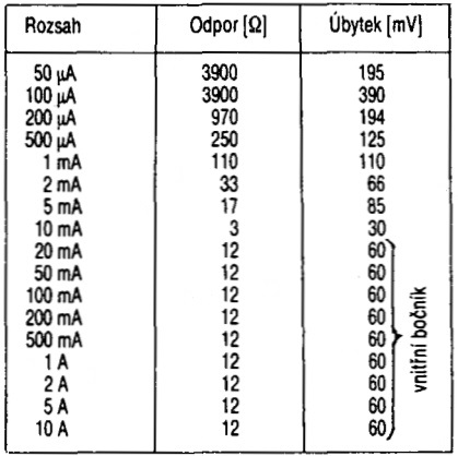

Základní údaje ampérmetrů DHR5.
