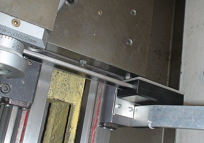

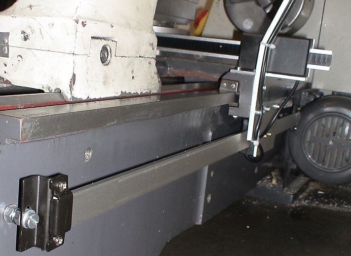

Podélný už mám skoro hotový. Musel jsem šmiknout pravítko aby se dozdu vešlo. Píšou, že možno kdekoliv, tak snad bude měřit celý. Pakárna taky byla usazení pravítka na lože. V místě uchycení pravítka hrbatej a křivej litinovej odlitek, na jedný straně podložka 13 mm na druhý 17 mm. Lahůdka taky byla vrtání lože zezadu, ani bateriovka se nevešla mezi lože a zeď. Devadesátistupňovej nástavec na vrtačku, no s tím je teda práce na dvě věci, udržet kolmost vrtání... Nojo, ale přeci nebudu soustruh sundávat ze zdi, je to práce pro 4 chlapy.
Příčnej bude taky ještě pořádnej boj. Musím sehnat kus Al L profilu tak 50x30, myslím, že ho mají v OBI.
Příspěvky: 20508
#18 Příspěvek od Celeron »

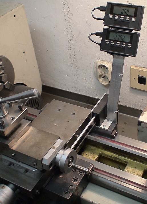

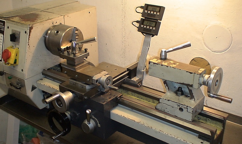

Hotovo! Vše chodí jak má, akorát toho černýho mastnýho bordelu z vrtání litiny roztahanýho po celým baráku...
Příčnej se dokonce vešel do mezery mezi suport a koník.
To Jova1: kde jsi prosím sehnal ty natáčecí ramena pro displej? Z něčeho použitý? Já jsem nejdříve myslel na kovovou samonosnou krkačku, co se používá třeba na stolních lampách ale nějak nevím, kde ji sehnat. Takže zatím provizórium (jak jinak, možná trvalý :) ) z rozvaděčový šíny.
