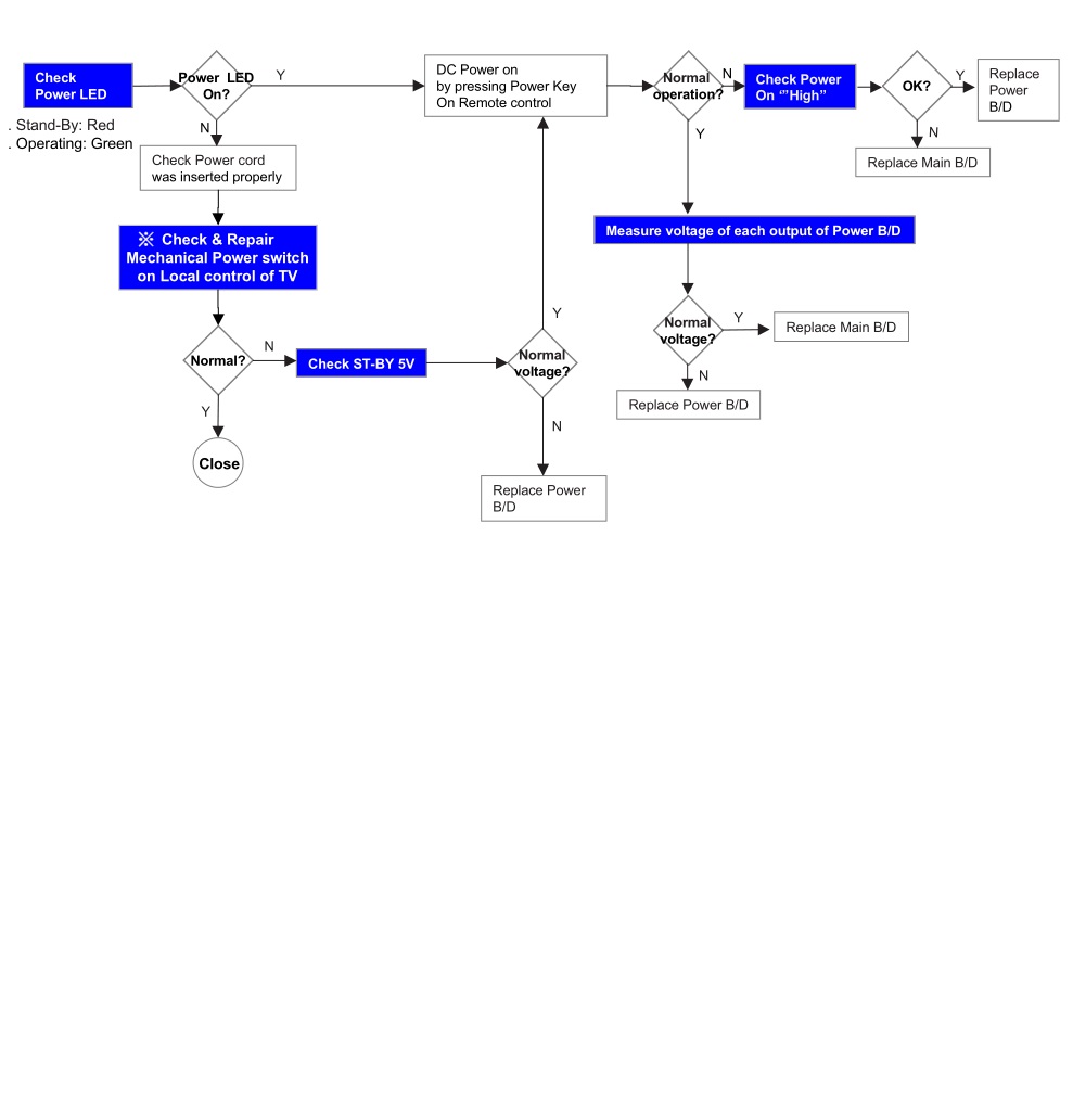

Takže sú asi len 2 možnosti prečo obe dosky nechcú normálne nabehnúť a robia na pohľad to isté a to:
-zvlnenie 5,2V alebo neprítomnosť/zvlnenie 12V alebo 24V v MB.
Na všetky tieto vetvy tam bývajú sledovače úrovne napätia a ak jedno z nich je mimo alebo nie je, doska korektne neštartuje
Viď postupový diagram
-skrat v displeji alebo páskových vodičoch - skús TV zapnúť s odpojeným páskovými vodičmi pre displej od MB.

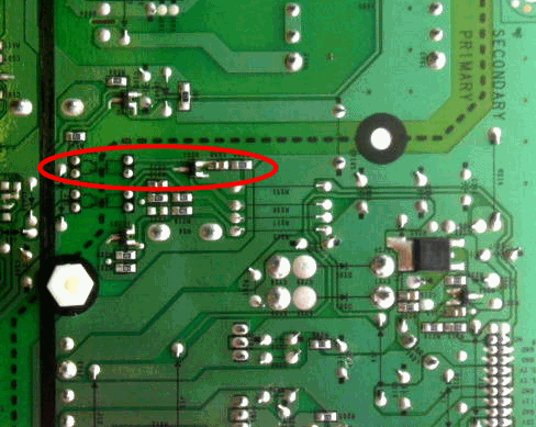

Dobre rano. Po odpojeni paskoveho vodica od MB, bez zmeny. Napatia na P201 pri odpojenom paskovom vodici, ako pri merani spojenych, pripojenych dosiek.
Příspěvky: 14453
#24 Příspěvek od masar »
No to je ale špatně. Bez připojeného P700 nemůže deska zdroje zapnout +12 a +24V. Pokud jsou tam tato napětí í bez Power_on, je proražený spínač (Q203/Q204 dle jiného SMPS, ale asi je tam jiný, viz obr.). Tak zkontroluj. :wink:

Příspěvky: 14453
#28 Příspěvek od masar »
No o tom, že jsem do toho "zamotanej" není pochyb. :)
Nemám k dispozici manuál k Lipkovým deskám a tak je možné, že konektor od P201 SMPS je na Mainboardu označen jinak, než P700.
To, co tady píšu vychází jen z mojí logiky věci a je možné že se mýlím.
Lipko naposledy psal, že napětí na P201 jsou stejná, jako když byly obě desky spojené.
