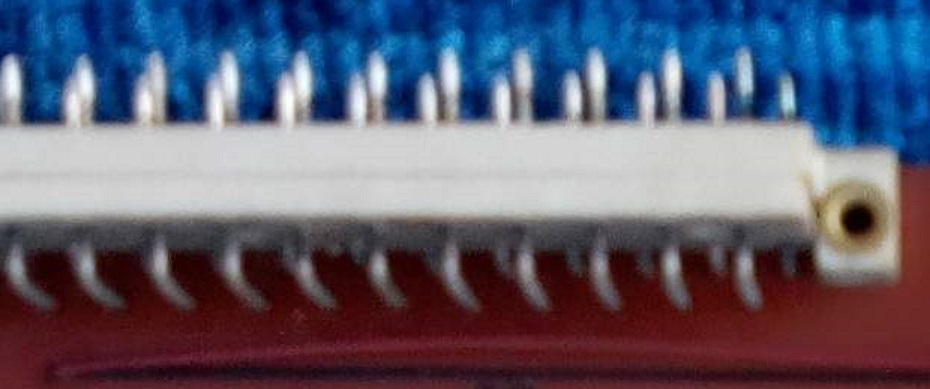

Když jsme u čištění stříbrných kontaktů. Čím očistit zčernalé kontakty konektorů viz. foto a jejich protikusů - dutinky.
Sendyx
Příspěvky: 12454
#22 Příspěvek od Sendyx »
Jestli jsou oxidy, tak nechat. Jestli sulfidy, tak existovaly speciál čističe stříbra, po použití důsledný oplach (vana, ultrazvuk) a konzervace.
Ty špičky by šly možná i Auronem, Ferronem a podobnýma vatičkama.
Soemtron
Příspěvky: 1079
Bydliště: Olomoucko
#23 Příspěvek od Soemtron »
Sulfid od oxidu poznám jak? Změřit odpor?
Sendyx
Příspěvky: 12454
#24 Příspěvek od Sendyx »
Oxidy mají být velmi dobře vodivé, sulfidy ne.
