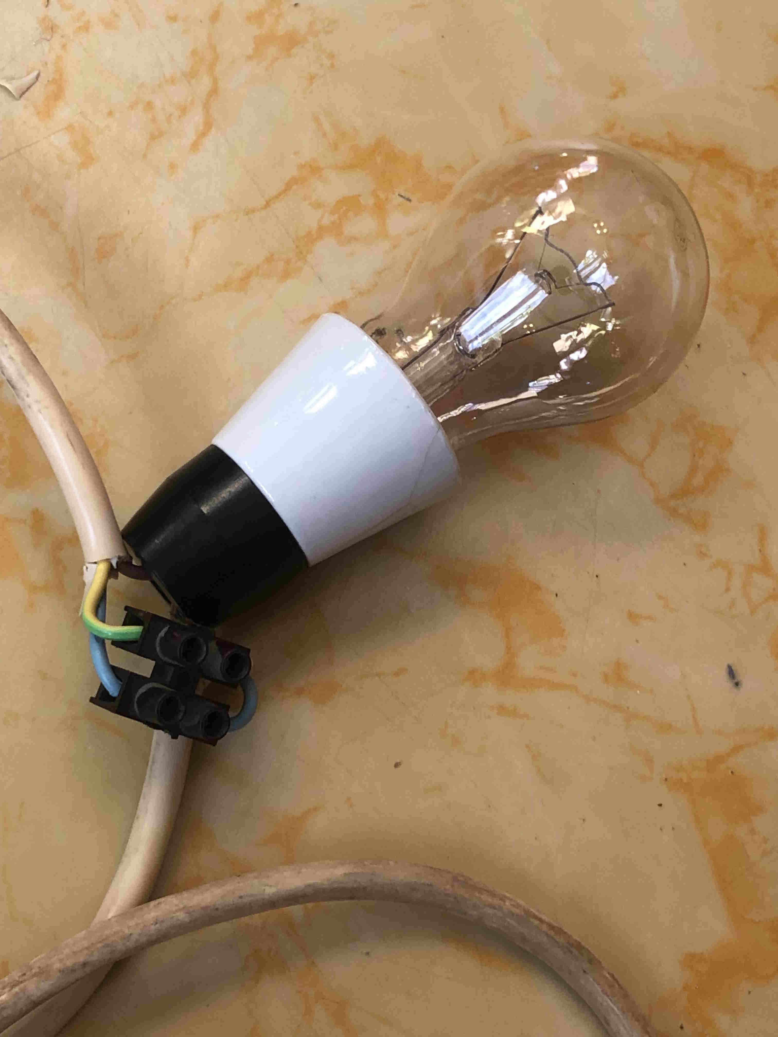

Kondenzátory zatím neměň, napřed zapoj do série s televizí žárovku, pro začátek stačí šedesátka nebo stovka. Když se rozsvítí naplno hned, hledej, kde je v napájení zkrat.

Děkuju zkusím, a teda když to zapojím za žárovku nic by nemělo bouchat protože to ta baterka zatíží, nebo jenom ve zdroji?
Jenom nevím kde teď vyhrabu normální žárovku, zkusím pohledat, halogenová asi nejde že (je tam napsané jenom 5W, ale to je asi umazané)? kromě té máme samé bílé nebo rozbité.

Jednu jsem našel, ta je ale na malou objímku, takže to nemám jak zapojit.

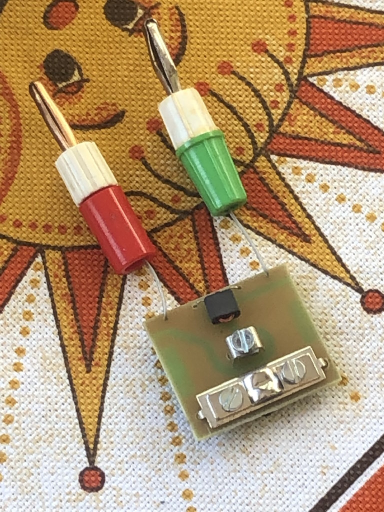

A teda ten symetrizační člen mám potom libovolnou stranou zapojit svisle do konektorů mezi kterýma je nakreslený dipól?

Ve sklepě byla, jenom nevím jestli je na tom napsané 240V-100V nebo 240V 100W, a taky ještě jedna s krabičkou 60W
